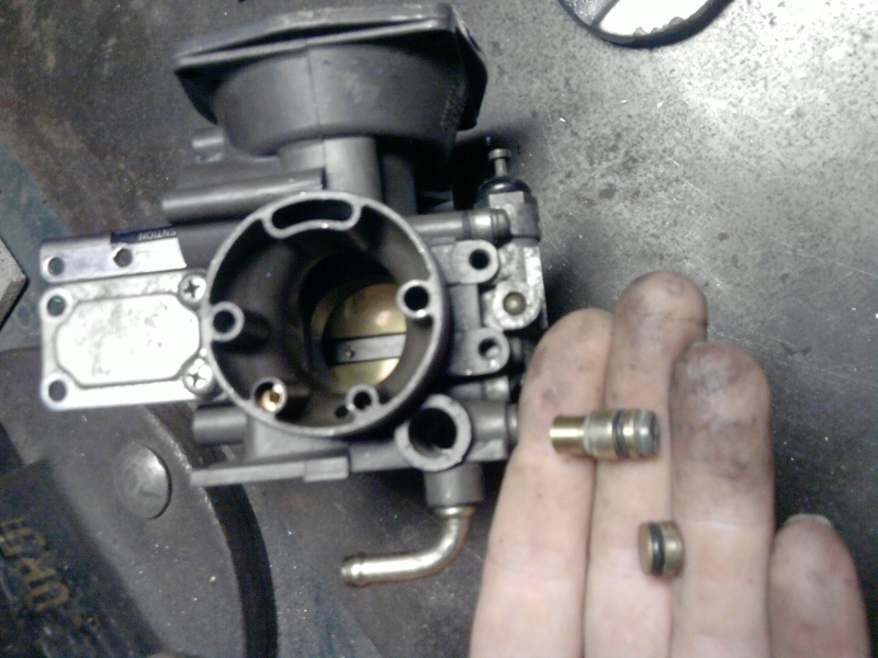

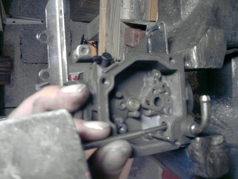

MessageSujet: Re: siége pointeau   Mar 16 Juin 2009 - 20:03
pour les sieges de pointeaux no soucis . si c'est pour les changer .
tu les extrais avec une multiprise en te callant sur le bord du carbu a coter du siege et avec l'autre cote tu pousse le siege . si ca va trop dur tu prend un manche en bois longt et tu tapote dessus avec un marteau . le siege sort sans probleme , je les ais changer sur toutes mes rampes et aucun soucis .
j'ai eter asser clair ? :scratch: sinon tofs .

MessageSujet: Re: siége pointeau   Mar 16 Juin 2009 - 21:14
ok voila les tof , ca ma pris 30sec pour le sortir .je precise que le carbu n'est pas coincer dans l'etau mais juste poser pour etre stable et ne pas rebondir .
pour les vis de fixation crusiforme , pas de secret un grand tournevis avec la bonne tete un cou sec dessus tout en devissant et ca s'ouvre sans probleme . ensuite tu peut monter des vis allen beaucoup plus simple a ouvrir .

MessageSujet: Re: siége pointeau   Mar 16 Juin 2009 - 21:40
OK merci pour les photos..... mais moi j ' ai jamais pu .... et comme les carbus avaient déja des traces de démontage un peu bizzares... je me demande si l 'ancien " proprio " les aurraient pas démontés et remontés au loctite ......on sait jamais ...........
