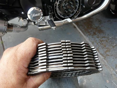

Ici une méthode bien connue pour renforcer le gripp de l'embrayage.
D'après BadMax (StarVmax), le glissement est réduit d'autant, sans détérioration de la souplesse d'utilisation, Ca burnerait encore plus facilement.
Pour info, il vient de remplacer son embrayage à 15000 km
Il suffit de doubler la rondelle ressort comme sur la photo. Cet embrayage est très accessible. Facile à remplacer pour un débutant.
Faire la vidange et démonter le cache.
Retirer les 6 vis de maintien.
On peut voir les traces d'usure ici:
Et on double le ressort-rondelle.
L'embrayage va s'user moins vite, mais le pneu va bien sûr souffrir plus!

Oui, c'est aussi une solution qui marche bien pour le vmax 1, c'est plus souple à la poignée qu'un embrayage renforce, et c'est moins chère!
Solution trouvée par le vmax club du sud ouest dans les années 95...pour que l'embrayage transmette la puissance avec un stage 7, sans être obligé d'acheter le renforcé (Barnet) avec le levier qui fait mal aux mains (surtout en ville pour les Parisiens).
Mais pour le 1500, ça suffit pas, même le Barnet avec des rondelles pour tasser les ressorts encore plus, ça ne le fait pas.
Y a que le lock up, il passe jusqu'à 250 CV...

Bon après quelques mois de test d'utilisation de deux plaquettes ressorts, il semble que ce montage pose certains problèmes, dont le vrillage des goujons d'embrayage.. Ca se remet en place facilement visiblement, il faut remplacer les vis..
Lorsque ca arrive, l'embrayage devient bruyant. :huh:
Donc, montage à améliorer...
Pour ma part, je n'ai pas fait cette modif. Si certains l'on faites, on veut bien un retour.

ne faut il pas supprimer le dernier disque pour rattraper l'épaisseur ?
Je voudrais le faire pour ce we au Pêchereau.
Et rouler en VMAX bien sur
MessageSujet: Re: Remplacement de l'embrayage et renforcement du gripp   Jeu 1 Juil 2010 - 21:59
Si tu réduit la surface de grip, tu vas rien gagné sinon perdre...Et les emmerdes qui vont avec! smile3

C'est bien beau tout ça, mais maintenant j'ai moi aussi l'embrayage qui patine!!!
Surtout en 4 et en 5 à partitr de 7000, ça me rapelle mon 1500!!! Avant la pose du lock up!
J'ai un doute sur l'huile motul que j'ai mis à la dernière vidange, car c'est depuis cette vidange il y a 1000 bornes, et je n'ai pas forcé plus que d'habitude sur l'embrayage, mis à part quelques weeling.
Car jusqu'à mes 20000 kms aucuns problèmes de patinage.
Je vais remplacer l'huile par de l'Igol, (il paraît qu'avec l'huile Igol on rigole, par contre avec la motul c'est autre chose!!!) super lol
Et je vous dirai quoi!
Pour le pb de déaxage du deuxième diaphragme, c'est normal, il n'est pas bloqué de manière coaxiale, il fini par se barrer, il faudrait remplacer la rondelle d'appui par une plus haute.
