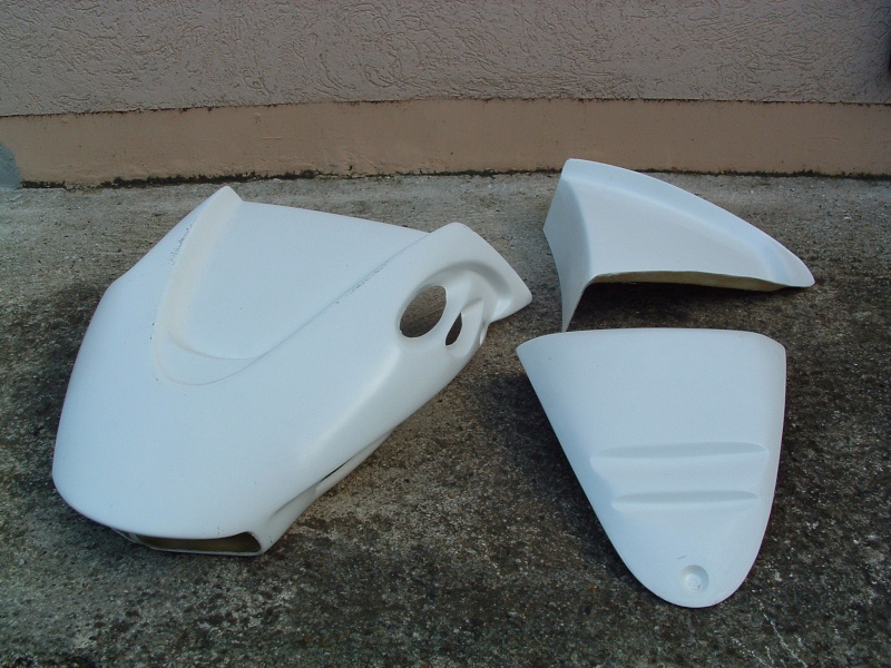

donc voilà comment se compose la coque:
la coque en elle même, un capot de selle, et une assise sur laquelle il faut fabriquer le pouf arrière.
les deux étant interchangeable uniquement.
pour les fixations, ben c'est démerdes toi, car il n'y a que deux trous sur les côtés (prévus pour le cadre du vmax) et c'est tout . ( à côté des ouies d'aération)
pour ma part j'ai fait un renfort en fer plat plié (un gand "U" en fait) qui va d'un côté à l'autre du cadre, de manière à pouvoir mettre la coque en appui dessus à l'aide de silent blocs, pour ne pas la fissurer si je monte qqu.
il est prit avec les fixation de la coque.
pour tenir la coque sur le dessus, j'ai perçé deux petits trous de 6 sur l'arrière du cadre, de façon à pouvoir y mettre des tiges filetées qui viennent déboucher sous le capot en fait (ça ne se voit pas comme ça).
le capot en lui même est monté avec des vis nylon sur sa partie avant (cachée par la partie mobile de la selle du vmax), et une autre fixation sur la partie arrière qui traverse de part en part la coque avec entretoise, ce qui me permet de l'utiliser aussi pour fixer le pouf.
pour le kit de fixation, je crois que CMS en fait, mais c'est prévue pour le vmax, donc ça ne doit pas aller pour un cadre de harley??
et concernant "mes" points de fixation, comme c'était un gars que je connaissais aqui m'a fait la mienne, et bien je lui avait demandé de les renforcer avec du carbone kevlar.
ça fait 5 ans maintenant, et ça tient, sachant que je tire sur la coque pour mettre la moto sur la latérale.
mais pour conclure, tu devras l'adapter à "TA" moto, car c'est vraiment fait pour le vmax, après, tu fais ce que tu veux sous la coque, puisque ça ne se voit pas (après avoir fabriquer un passage de roue wink2 ).

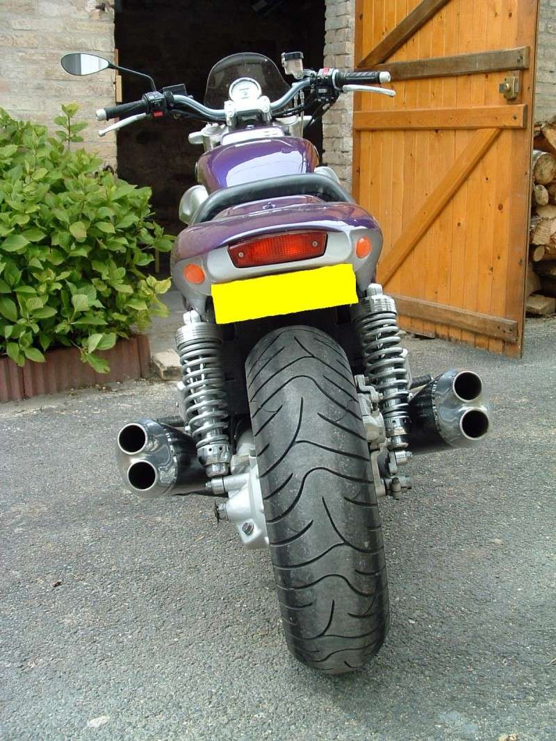

voilà ce que ça donne en fait, vu de l'extérieur...
[img]http://www.forumvmax.com/v4-f3/[/img]

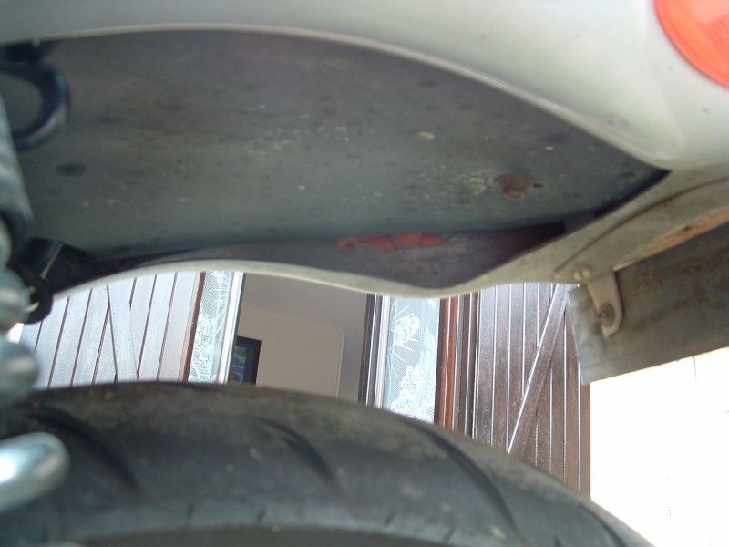

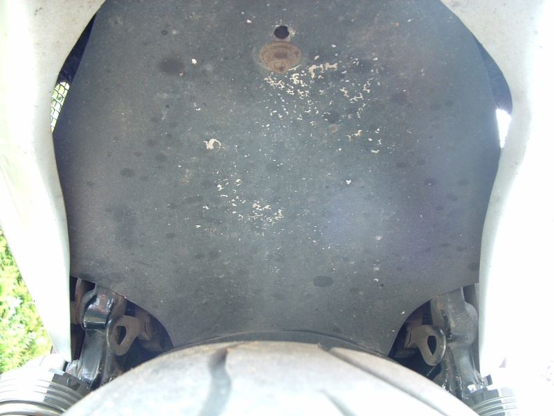

pour le dessous de coque, j'ai utilisé une plaque de pvc thermoformable,que j'ai légèrement galbé pour épousé au mieux la coque (me suis pas cassé non plus, puisque c'est dessous et peint en noir)
et j'ai utilisé la tige filetée qui permet de tenir le capot pour le maintenir.
d'où l'entretoise et le fait qu'elle traverse toute la coque.
pour la selle, je n'ai pas de photo, si qqu en avait une...?
ah oui, autre chose: pour rester un peu dans les règles, j'ai découpé le dessous de la coque, là où va se loger le feu arrière (en forme de demie lune) de manière à y couler de la résine, ce qui fait qu'avec l'éclairage du feu (translucide en dessous normalement) ça me fait un éclairage de plaque... wink2

et voilà la coque originale avec le feu de typhoon (photo prise à la parisienne, belle moto, juste ce qu'il faut là où il faut wink3 )

MessageSujet: Re: Harley / Buell / projet coque Formula V-Max   Lun 3 Aoû 2009 - 9:03
cette coque est la même que la mienne.
donc avec un feu de typhoon.
par contre il se peut que le fabricant ne mette pas d'assise pour faire le pouf passager (déjà vu)
mais bon... au pire ce n'est pas difficile à faire, une simple plaque découpée au galbe et recouverte, puis montez pepettes.....................................!!!!!!!!!!
