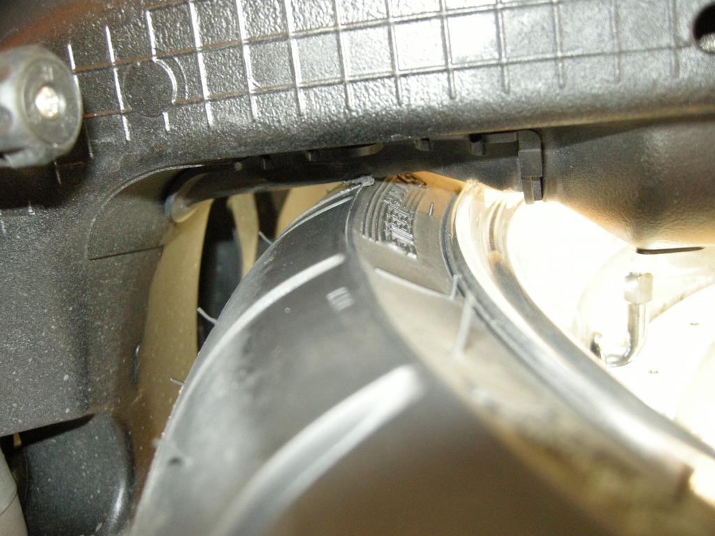

MessageSujet: Re: Jante de 240, C'est possible?   Ven 16 Oct 2009 - 10:32
[size=16]Attention, j'ai trouvé cette info.
Tout d'abord, pour info, il faut aller sur le forum Starvmax "
Yamaha Star V-Max Forum" et dans la rubrique "Installed VMax Modifications and Accessories".
Il existe un Topic intitulé "Wide rear wheel questions" dans lequel
ronzues pose 4 questions dont une fâche :
1. Is there anybody that has it that hates it?
2. I have read that I have to
remove the inner plastic swing arm cover and it requires more cleaning. Is that such a big deal?
3. Does it drastically change the handling of the bike?
4. Is the rear wheel noticebly different in finish than the front wheel that someone would notice without me pointing it out.
Si l'on va jusqu'au bout du fil de cette discussion, on comprend grâce à Spanish Flayer que les deux jantes (Otec et Yam) qui autorisent la monte d'un 240 n'ont pas la même largeur. 7"5 pour Otec et 8" pour Yam.
La jante Yam nécessite d'enlever le couvercle de la trappe de visite du bras oscillant car le 240 ne passe pas librement !
[/size]
Si l'on enlève cette trappe, il est évident que toutes les cochonneries (et Dieu sait si vous en faites) et l'eau vont passer par là.
C'est pourquoi ils donnent pour consigne impérative de nettoyer périodiquement le bras. On peut essayer d'amincir ce couvercle mais ce n'est pas évident.
Il me semble donc injouable techniquement de rouler sereinement avec cette trappe ouverte.
Quant au kit complémentaire (vendu en supplément) de la jante Yam (comprenant joints, roulements, etc.), il vise à faire en sorte que cette jante soit supportée sans trop de fatigue par le bras.
On peut d'ailleurs se demander pourquoi Otec ne propose pas ce genre de kit alors que sa jante est apparemment beaucoup plus lourde que celle de Yam (
19 livres = 8,618 kilogrammes).
Coorsracing a eu l'occasion de soupeser les deux et de constater la différence. Celle d'Otec est en effet usinée dans la masse alors que les branches de l'autre sont embouties et donc creuses.
Voilà ! Pour plus d'infos :
http://www.starvmax.com
Bonne journée à tous
MessageSujet: Re: Jante de 240, C'est possible?   Ven 16 Oct 2009 - 13:08
bravo yam...
z'ont bien fait de ne pas l'homolguer alors !

MessageSujet: Re: Jante de 240, C'est possible?   Ven 16 Oct 2009 - 13:23
un morceau de scotch Américain et le trou est bouché !!
Age: 41
Localisation: Conflans ste Honorine(78)
Style moto: Vmax 2003 Carbone
MessageSujet: Re: Jante de 240, C'est possible?   Ven 16 Oct 2009 - 13:28
A oui!!!
MessageSujet: Re: Jante de 240, C'est possible?   Ven 16 Oct 2009 - 13:32
Le kit roulement doit réduire un peu ca je pense? Elle vient d'où ta photo?
