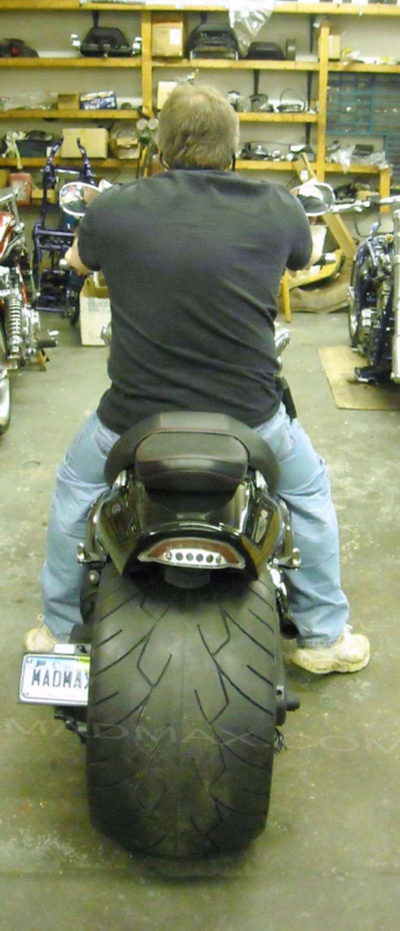

@Lenold a écrit:
360 !!!!!! Mais jusqu'où ira t'on ? Je n'sais pas , je n'sais plus comme dirait José de scène de ménage !!!
Bientôt le Vmax n'aura plus besoin de béquille tellement les pneus AR seront larges .....
on voit pas bien, mais la magnifique 1200 de Gilles dans l'Aisne possède un 360 AR et 160 AV, c'est fort large..mais c'est du show bike, c'est pas pour rouler tous les jours sur le périph...
pots 8 sorties de Z 750..
c'est le champion du vernis indestructible sur alu poli...admirez les tubes de fourches et le carter de pompe légèrement dorée. Chapeau bas Man !

MessageSujet: Re: Jante de 240, C'est possible?   Dim 19 Juin 2011 - 17:34
OK En effet chapeau très bas ouais
MessageSujet: Re: Jante de 240, C'est possible?   Dim 19 Juin 2011 - 18:09
On peut dire aussi que la photo est d'une qualité rare!
Chapeau bas pour la moto et brave haut au photagraphe! happy
