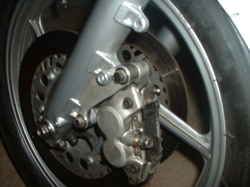

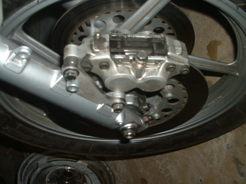

salut tous monde voilou je suis en train de faire une modif sur le maxou de mon poto
Ca se présente plutôt bien il s'agit d'etrier des derniers maxou soit 4 piston pour mettre sur fourche en 40 en gardant les petits disques.
en 1 pris sur fixation bas patte, fourche, étrier
en 2 pris patte sur fourche
en 3 pris de la patte sur étirer avec entretoise
pour se montage il faut réduire le support bas de l'étrier je vous rassure de 1 a 2 mm
l'étrier est très bien aligné au disque sa plus durits avia maitre cylindre en 16
et ni-quelle j'ai a peut près le meme montage de puits 2 ans et que du bonheur
en fait j'ai couper les pattes au laser (inox 6mm) et j'en ai fais 2 paire de plus des fois que sa intéresse mais voila des tof

merci autre chose si une personne veut juste les cotes voir un plan pas de souci c'est cadeau et c'est dispo

J'ai pas osé toucher à l'épaisseur du support d'étrier pour aligner le nouvel étrier.
Mais visiblement ça tiens.
Je suis preneur pour les plans si jamais un jour je décide de les refaire.

attention on touche pas a l'épaisseur cote fourche on réduit plutôt l'étrier j'ai plus la cote en tète mes c'est l'ordre de 1 a 2 mm max
c'est tellement peut que cela risque rien le tous et de faire ça le plus parallèle possible
pour le fais de vous les faire pas besoin de mon accord j'ai mit l'ide sur le cite pour cela

pas de souci antoine mais assure toi que les xjr son les meme que les maxou
si tu veut donne moi en mp les cotes de tes etrier je te dirais si c'est bon
au cas ou j'en est fais 3 paire de plus j'ai de dispo pour 5 maxou
