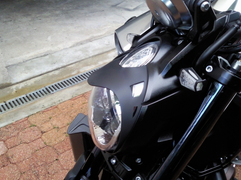

Petite casquette de phare, en pvc de 2 mm noir, découpée à la commande numérique..
puis elle est chauffée au décapeur thermique et galbée sur un tube de 18 cm de diamètre.
coût ridicule.
là c'est avant chauffage
et cintrage
Ceux qui en veulent une, me demandent..
Elle se glisse entre l'optique et l'entourage en alu noir.
Elle s'attache avec un petit fil métallique par derrière l'optique.
ça tient à 240 km/h....no problem !
se pose ou se dépose en 5 min...
