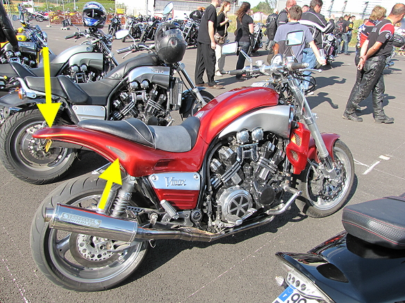

Salut,
ça cogite, ça cogite wink3
Je pense que t'as peut-être été un peu vite en raccourcissant.
La forme est maintenant plus harmonieuse mais comme Seb la signalé il te faudra surement encore enlever de la matière pour le feu arrière.
Sinon pour faciliter l'intégration et cacher des espaces, certains descendent la coque sur les cotés.
Style support de numero.
ca descend jusqu'a l'amortisseur et en longueur ça commence souvent un peu avant la fin de l'assise et dépasse rarement la moitié de la coque pour pas charger la ligne générale. Sinon ça fait kéké smile2
Ca donne un petit coté compétition happy

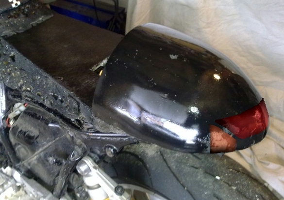

MessageSujet: Re: selle cafe racer   Sam 4 Déc 2010 - 13:44
j'ai avancé un peu : (put... il fait froid !)
pour le feu arriere, j'ai pensé mettre ça :
type 125 DTMX
sur un support garde boue inox ou alu
Et rouler en VMAX bien sur

beau boulot philippe ...

MessageSujet: Re: selle cafe racer   Sam 4 Déc 2010 - 14:51
Vive le froid! t'avance bien! ouais

MessageSujet: Re: selle cafe racer   Sam 4 Déc 2010 - 16:01
Moi j'aime trop ! continue, ça prend tournure !
T'as plus qu'à mettre les bracelets sous le Té inférieur et ça le fera !
Sans rire, que penses-tu mettre comme guidon ?

ouais bravo
Age: 53
Localisation: Marne-REIMS
MessageSujet: Re: selle cafe racer   Dim 5 Déc 2010 - 5:41
A moins que tu ne veuilles retrouver le loock des Gitane Testi des années 70,
moi je verrais bien l'intégration des éclairages et signalisations dans le dosseret pour éviter de briser les courbes avec un feu parallélépipédique.
