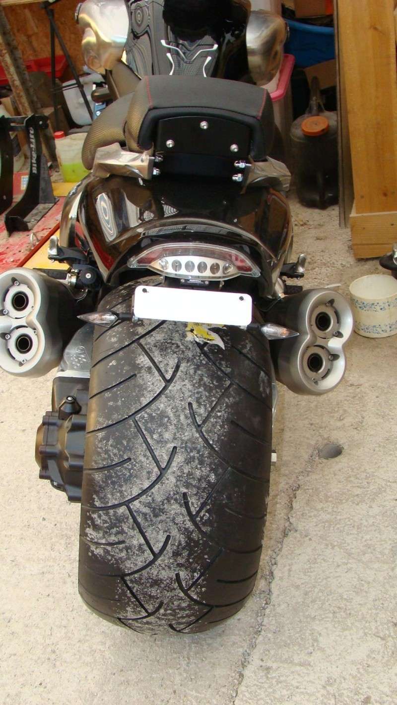

Salut,
Ce post a pour but de vous renseigner sur l'incidence du montage d'une roue en 300 à l'arrière, du ressenti de chacun, et quelques infos sur le montage qui ne devra pas être fait par un amateur, il et bon de le préciser...pour votre sécurité!
Le matériel à monté est de toute beauté, j'en presque une érec..on, rien que de voir ça sur l'établit!!!
Voila ce que ça donne une fois monté. De gauche à droite 200, 240, et 300.
Pour en arriver là, il faut passer par la phase du démontage: sortir les silencieux, la roue arrière le bras oscillant et l'amortisseur.
Monter le nouveau bras!
Placer l'énorme roue juste par impatience pour voir ce que ça donne. heat
enlever la roue pour mettre en place le couple cônique arrière (pas simple)...
et pour finir monter la roue à sa place définitive!
quelques images une fois fini.

Le premiers essais en 300 ont été fait avec le pneus et la roue avant d'origine, ça donnait une machine très lourde à emmener en virage, et qui avait un tendance forte à se redresser, une lutte permanente, c'était plutôt décevant...
Puis après avoir monté la roue avant correspondante plus large et avec un pneu en 130, la moto a radicalement changée...Elle est facile à balancer, bien sûr pas avec la rapidité de réaction du 200, mais permet tout de même une attaque honorable, une très bonne stabilité même à très haute vitesse et surtout une motricité incroyable... lol2
ça ne patine plus, mais ça tire encore plus sur les épaules, bref ça coûte un bras, et si il t'en reste encore tu te les arraches au premier essais...mais il faut le reconnaître, c'est aussi très beau :wub:

pourquoi avoir mis le 1200 de face pour la photo ??? Laughing lol!
très beau, juste un truc qui me choque, c'est le bras !?
brut d'alu, très gros, il tranche trop avec le reste de la moto... anodisé noir ce serait tip top !
mais une fois que tout est remonté, on ne doit plus voir grand chose de lui non je pense...?
ps: bien vu les plaques masquées... mais il aurait fallu le faire sur les autres photos ! :ifl happy
RE ps: zilou, si toi tu ne fais rien de tes couilles, que veux tu que les autres en fassent ?? y reste quoi de récupérable sur toi sinon...? Laughing
RE RE ps: pourquoi sur la première photo, c'est une jante à bâtons et sur la moto, une jante turbine ? grat
on l'avait bien dit que vous étiez des pros du trucage de photos... vous... les sudistes ! crazy

wink3 Si il y a deux modèles ,c'est que les photos sont a cheval sur 2 montages de 300 a quelques jours d'interval ,les jantes turbines sont celles d'Antoine (d'Argelès) et les "batons sont les miennes perso ,je trouve la conduite géniale ,et je peux vous l'affirmer ,très rapide... de toute façon pour les "petits" virolos ,rien ne vaut une mobilette ouais
