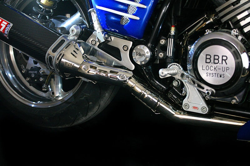

Ton tube avant le silencieux est trop long, tu pourrais raccourcir à cet endroit en premier, ce qui te permettrais de garder un silencieux efficace...
Voilà mon ancien Vmax 15 euh 1200 !
Si tu regardes bien, tu verras que le silencieux commence juste après le cale pied arrière...

Pour le tube de ton pot, c'est bien de recouper 5 cm, mais à mon avis, tu peux en couper beaucoup plus sur le tube,
tu fais deux coupes, pour garder les deux coudes, et tu le refait souder au tig par un pro (c'est quasi invisible), t'en auras pour 30 €, et ton silencieux sera plus près de la moto, il dépassera moins sur le côté, passera sous la platine repose pieds arrière, et sera donc plus court sans pour autant toucher au silencieux..

Salut, Badcat77
Si tu n'es pas loin de l'yonne ,je connais un gars qui peux te faire ça bien et pas trop cher .
Il a fais le mien.
Longueur silencieux Img_2910

L'échappement a l'air sublime. Une photo d'ensemble peut-être?

Salut, Bruno
Merci pour l'ortographe, mais Elodie n'est pas là (tu vois ce que je veux dire) wink2
Voila d'autres photos. ride
Longueur silencieux Img_3010
Longueur silencieux Img_2911
