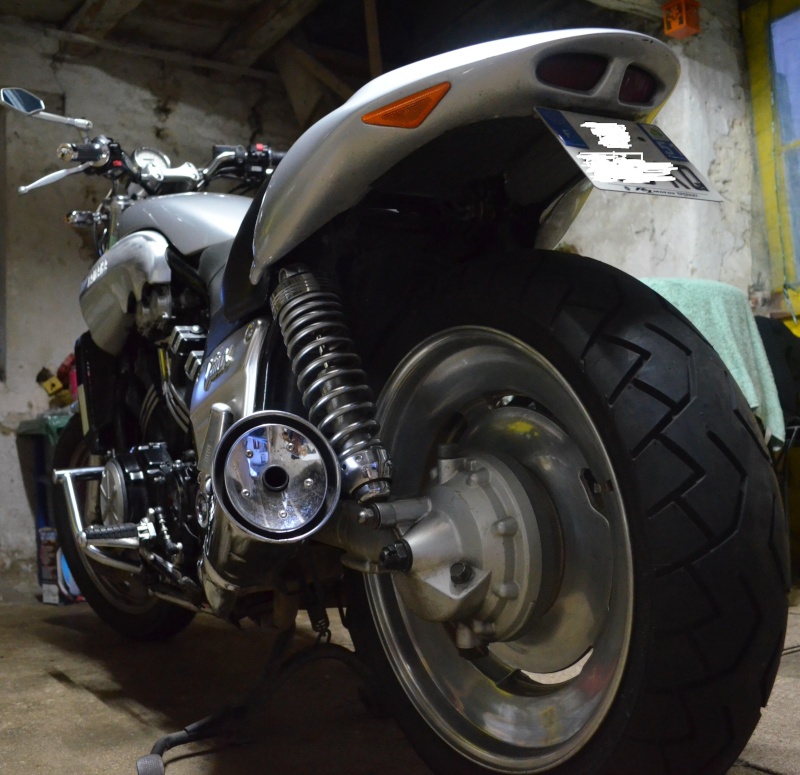

Salut à tous et bien voila, ma petite jante est montée de cet après midi....
roue arriere en 18 pouces Dsc_0811
roue arriere en 18 pouces Dsc_0810
par contre petit soucis en remontant le tout ma roue ne tourne pas librement au point mort une astuce SVP ?

MessageSujet: Re: roue arriere en 18 pouces   roue arriere en 18 pouces EmptyVen 28 Déc 2012 - 18:41
ton pneu ne touche pas au bras oscillant coté gauche ?
jackk
jackk
Localisation : festigny
Style moto : 1200 vmax
MessageSujet: Re: roue arriere en 18 pouces   roue arriere en 18 pouces EmptyVen 28 Déc 2012 - 19:20
juste mais ca ne touche pas par contre en remontant ma roue ne tourne pas bien librement pourtant rien fait de special au niveau de l'etrier ,
des idees ?

Tu as Vérifié ton serrage d axe de roue , pas trop fort ?
MessageSujet: Re: roue arriere en 18 pouces   roue arriere en 18 pouces EmptyVen 28 Déc 2012 - 19:44
Tu t'es gourré dans l'ordre des entretoises coté droit, de ce fait le disque n'est pas bien aligné avec l'étrier...
jackk
jackk
MessageSujet: Re: roue arriere en 18 pouces   roue arriere en 18 pouces EmptyVen 28 Déc 2012 - 20:08
pas d'entretoise cote droit juste une rondelle par contre je n'ai pas fait attention ou elle va.
de toute facon je verife tout ca demain. merci

MessageSujet: Re: roue arriere en 18 pouces   roue arriere en 18 pouces EmptyVen 28 Déc 2012 - 20:32
Bah oui c'est elle l'entretoise...
Si tu la place du mauvais coté du support d'étrier, ca le décale.
MessageSujet: Re: roue arriere en 18 pouces   roue arriere en 18 pouces EmptyVen 28 Déc 2012 - 21:29
et vi...
et si tu veux en avoir le coeur net, tu démontes juste l'etrier, et tu fais tourner la roue: si ça tourne librement, ce n'est pas le serrage qui est en cause wink2

MessageSujet: Re: roue arriere en 18 pouces   roue arriere en 18 pouces EmptyJeu 3 Jan 2013 - 15:10
salut å tous, bon et bien m etant procurer une douile de 27 j'ai enfin tout remonter comme prévu en serrant au couple.
l'histoire de mon blocage de roue etait bien la rondelle devant l'etrier. happy
je ne me souviens pas vous avoir parler de mon pneu qui est un bridgestone bt 54,
pas encore essayer mais comme dis plus haut pas grand choix en cette taille et vu que mon pneu en 15 etait raide je pense avoir fè une bonne affaire ...
de toute façon je guette toujours la bonne affaire en 17 pouces mais pas à 650 voir bcp plus .
