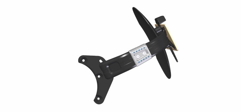

Bonjour à tous, voici un projet de support de plaque d'immatriculation réalisé en usinage (CNC). Il vient se fixer par l'intermédiaire d'une platine sur l'arrière du pont.
Ce modèle est le plus perfectionné en terme de réalisation. La forme de la pièce dans son ensemble est effilée (section variable) sur toute la longueur pour donner une expression plus fluide. Pour satisfaire les plus exigeants, la pièce vient suivre le profil du pneu pour offrir une intégration exemplaire.
Sur la pièce estampillée MIP, il y a des LEDs de 3.5mm intégrées dans les perçages.
Le support de plaque recevra un éclairage de la marque Barracuda (coque en aluminium).
Ce modèle est prévu pour accepter les pneus de 240mm, au-delà je ne m'y suis pas intéressé.
Un petit renfoncement (dans la pièce noire) doit pouvoir permettre de placer la vignette d'assurance (je propose, vous disposez).
Si vous pensez que ce produit à une utilité faites le moi savoir, sinon je le vends chez BébéConfort pour mettre sur les poussettes de course.
Merci pour votre collaboration...

Bonsoir Laurent
Félicitation pour le développement en CAO......
Solidworks ?

c'est trés joli, quelques questions cependant :
- comment cela se passe en cas de pluie pour la visibilité ou souillage de la plaque ?
- facilité de démontage-branchement du faisceaux électrique lorsque l'on sera amené à changer le pneu ou la roue, type prise rapide étanche ?
- possibilité montage droit ou gauche ?
- point de rupture en cas de chute pour ne pas blesser un passager éventuel ?

Bonjour à tous, et merci d'avoir argumenté sur le sujet. J'ai pris en compte les remarque les plus pertinentes et réalisables.
- Pour ce qui est de la protection, j'ai pensé que le mieux est que l'on puisse installer en option un petit garde de boue façon Rizoma (voir Diavel).
- Pour le montage il sera prévu uniquement pour être fixé sur la face arrière du pont pour ne pas que la platine déborde sur l'extérieur sinon ça fait rajouture et peut être dangereux.
- Je prévois comme toujours un bout de faisceau électrique pour venir alimenter l'éclairage de plaque et les LEDs situées dans la bride de liaison sans modifier l'existant.
- Pour le problème d’amorce de rupture il n'y à rien prévu, je préfère que la pièce reste sur la moto au lieu d'aller je ne sais où.
- Le profil de cette pièce a été étudié pour faire corps avec la moto, pour éviter de s'accrocher dans son sillage.
- La position verticale est ajustable dans une limite fixée par les trous oblongs.
- Un connecteur électrique à proximité du pont permettra de déposer facilement le support lors d'un remplacement de pneumatique.
Pour information le prix de vente est estimé à 490€ sans le garde boue en carbone de Rizoma. Un modèle en fibre de verre est à l'étude et son prix ne devrait pas dépasser 30€.

je trouve que le garde boue casse la ligne sauf à voir posé sur un 240...je veux bien faire l'essai OK
Peut-être prévoir simplement une petite gouttière juste au dessus de la plaque sans plus ?
Vers 400 euros, ce serait mieux Smile

Pour quoi faire la gouttière?
Sinon, sur la partie profil, on peu avoir autre chose que des leds bleues? (rouge par exemple pour aller avec les pièces moteur)

pour éviter d'avoir une plaque illisible à force de pluie ou route humide, non ?
MessageSujet: Re: nouveau support de plaque d'immatriculation lèche roue MIP   Mar 26 Mar 2013 - 15:21
Je pense que c'est surtout les projections de la roue, venant par le bas qui salissent la plaque
Et 490€, c'est vers les 400€
Honnêtement, je conçois que ça puisse être cher pour nos portes monnaies, mais pour la pièce, le taf fait par MIP, c'est vraiment pas cher. Pour avoir eu plusieurs de ses pièces entre les mains, je peux t'assurer que c'est de la pure came.
Je pense que Mister Vmax par exemple te dirait la même chose

et qu'est ce qu'on a prevu comme cligno puisqu'ils sont sur le support de plaque d'habitude?

En principe les clignotants doivent rester à proximité du feu arrière. Il est vrai que je pensais que les personnes susceptibles d'être intéressées, étaient celles qui possédaient une coque arrière de Optimal Carbone (clignotants intégrés dans la coque ou dans le feu).
Pour ceux qui ont une configuration d'origine, effectivement la question se pose et dans ce cas, êtes vous favorable à disposer verticalement à droite et à gauche de la plaque d'immatriculation deux barrettes de LEDs? L'esthétique serait conservée. J'ai trouvé sur SITE MARCHAND ce numéro d'article pour vous donner une idée: 230758255553.
J'ai peur qu'en disposant des clignotants traditionnels, qui dépassent de la plaque (même court), que l'on s'accroche la jambe au passage.
