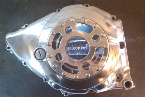

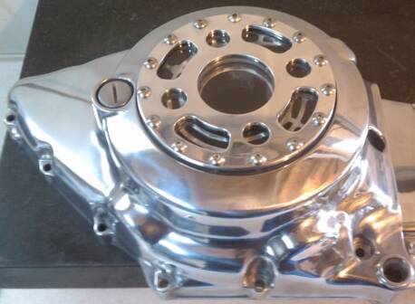

Bonjour, je suis en train de fabriquer des carters transparents pour mon maxou; mais je sèche un peu sur la modification du carter d'alternateur. Est ce que quelqu'un aurait des photos de carters d'origine modifiés ?
En attendant quelques photos du carter d'embrayage en cours de modif.
Les vis sont provisoires et il reste encore la peinture noire à faire (polyuréthane bi composant) ainsi que la pose du polycarbonate que j'attends.
En, vous remerciant.
mes passions:le vmax , l'usinage et l'aéromodélisme:http://chris74.blog4ever.com/blog/index-336447.html

Merci, pour le polycarbonate, "normalement" il est censé résister aux huiles, mais bon, c'est pas forcément garanti 100% à cause des additifs.
Pour le verre dans mon cas ce ne sera pas possible, car les vis de fixations devraient le traverser, je pense pas que cela soit réalisable (12 vis de Ø 5), dans le doute j'ai mis un échantillon de polycarbonate à macérer dans de l'huile moteur, je verrais bien.
Étonnamment les hublots de contrôle sont en polycarbonate et à par la saleté ,ils restent pas mal transparents (niveau d'huile par exemple, mais aussi tous les niveaux présent sur mes machines outils)

Je ne vais pas toucher à la fixation d'origine, juste faire quelques allègement autour pour qu'on le voit un peu mieux, comme celui-là, à la fraiseuse numérique cela devrait pas trop poser de pb

Une petite photo du carter de sortie de boite, me suis bien fais chier dessus, mais c'est (presque) terminé.

J'ai terminé quelques carters, 2 d'embrayages, 1 de pompe à eau et 1 de sortie de boite. Ils ont été peints à la peinture époxy bi composant pour plus de solidité et une meilleure tenue dans le temps. J'attends encore le carter d'alternateur (oublie d'expédition de la part du vendeur pro).
Les photos des éléments terminés :
Maintenant que j'ai maitrisé la fabrication ,je vais pouvoir procéder aux démontages des miens et à leur modification. Je vais tenter de ne pas les abimer lors des usinages de façon à ne pas les repeindre.
