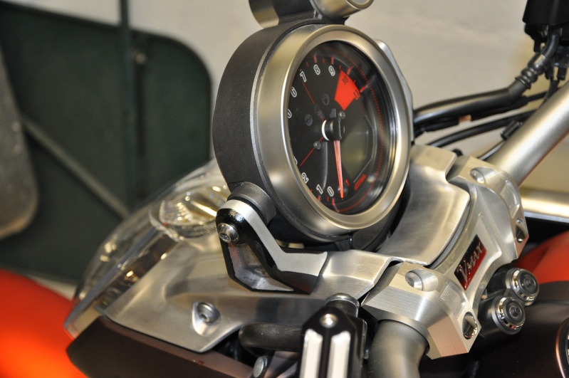

Ben moi; comme il pleut tout le temps, je peaufine quelques détails de ma bécane.
J'ai passé plus de deux jours à poncer et polir le support de compteur et a tuner les deux vilaines pattes.
Le support a de jolies formes; alors, il méritait d'être mis en valeur.
Une solution de tuning des pattes, serait de dégager entièrement le fond de la partie concave, pour alléger leur ligne; mais la difficulté, c'est de ne pas endommager les chanfreins.

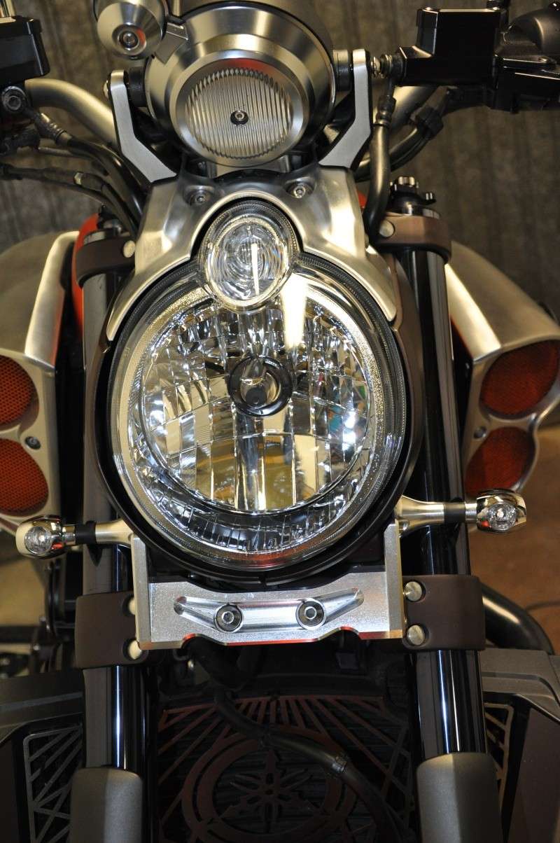

s'il y a bien un truc que je trouve horrible, c'est cet aspect granuleux, mal fini, de ces pièces qui entourent le phare !
au moins là, c'est plus mieux bien !happy OK
la solution pour les pattes: la mini perçeuse avec les outils qui vont bien wink2
