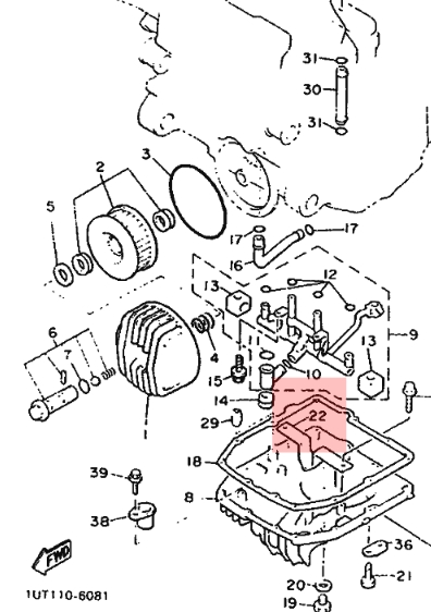

Bonjour
je viens de retirer bouchon et filtre de mon 1200 et j'ai un soucis pour le remontage.
Bien que lu la notice je n'ai pas la solution.
Dans le carter du filtre j'ai retiré le filtre et un joint qui s'était défait du filtre et à l'intérieur il y avait un gros ressort (environ 2 cm sur 2.5cm de diamètre)
je suppose qu il sert a maintenir le filtre... oui mais ou? contre le carter ou contre le moteur?
quelles sont les sens de mise en place:
- ressort - filtre et joint caoutchouc
ou
- filtre - joint et ressort?
pouvez vous me dire..
merci de votre aide...
amicalement
Stéphane

Catalogue de pièces détachées
Va sur le lien ci-dessus, tu as tous les schémas que tu peux désirer sur ton Vmax wink2

superbe.... merci beaucoup pour ce lien...
mais cela ne dit pas à quel moment je met ce ressort N°4...
et la rondelle plate 5 ... y'en avait pas.. moi j'ai une rondelle caoutchouc et pas métallique...

Mettre la vis avec son joint sur le couvercle, mettre le ressort, mettre le filtre.
Le ressort est entre le couvercle et le filtre.

voici ce que j'ai.. le cartere, le joint le ressort et le filtre...
je ne comprends pas l'histoire de la gorge.. et du joint a maintenir avec de la graisse
par contre je n'ai pas de joint neuf pour le carter... il n'a pas l'air trop usé

B'en t'as une vis aussi, non? A moins que tu ne l'ai pas séparé du couvercle...
Elle est maintenue par son joint, mais en poussant fort, tu peux la séparer du couvercle, et là tu a accès au joint de la vis.
Pour ce qui est de la graisse, c'est pour maintenir le joint (le grand) du couvercle dans sa gorge au montage, car il a tendance à sortir et tu risques de le coincer.

et oui j'avais pas séparé la vis qui est bien tenue sur le carter.. j'ai donc pas démonter...
et donc je mets alors en 1er le ressort puis le filtre puis le joint...
http://www.judo-collection.123.fr

Brandle77 a écrit:
merci... merci...
 De quel joint tu parles? le petit qu'on voit sur la photo, ou le grand du couvercle?
Si tu parles du petit, il faut séparer la vis du couvercle et remplacer le joint qui est sur la vis dans une gorge.
Si tu n'as pas de joint neuf pour le couvercle, n'y touches pas il devrait tenir jusqu'à la prochaine vidange.

oui c'est ce petit joint plat qui était à l’intérieur... peut être n est il pas nécessaire

J'avais pas vu qu'il est plat, je pensais qu'il était livré avec le filtre neuf (joint torique pour la vis)
Celui là, je connais pas, et il n'est pas sur la vue éclatée non plus, du coup je ne sais pas où il se met. (sans doute une erreur de la vidange précédente)
Pour moi c'est comme décrit plus haut, et y'a pas de problème depuis des années.
