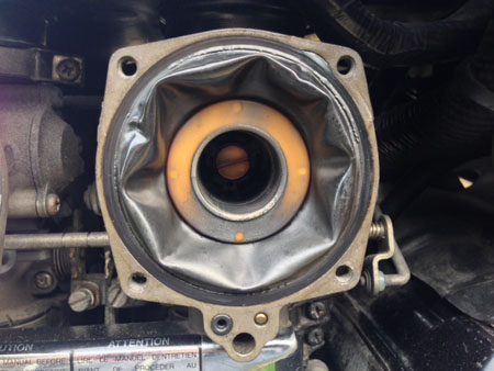

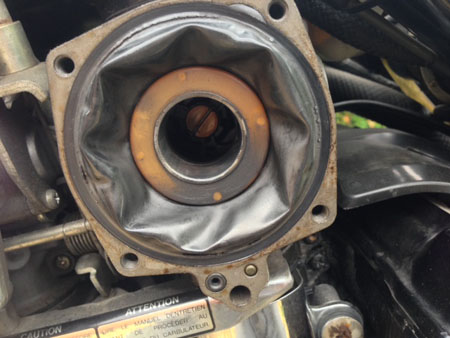

Ça commence bien !
3 capuchons sur les 4 impossible d'enlever les vis, elles sont bloquées !!!
Localisation : Maisons Alfort
MessageSujet: Re: Claquement à la reprise d'acceleration et à froid   Mer 25 Sep 2013 - 9:24
De toutes façons comme je l'ai dit plus haut tu as tout intérêt à les remplacer par des BTR Alu, c'est du M4X12 qu'il faut.
Alors t'embêtes pas.
-Soit tu les mord avec une pince multiprise sur le plan horizontal et ca vient (en bouffant un peu le pourtour de la vis
-Soit tu les fraise avec un forêt pour enlever les têtes.
ced
Localisation : nord
MessageSujet: Re: Claquement à la reprise d'acceleration et à froid   Mer 25 Sep 2013 - 9:44
Bon ça avance
Un peu de wd40, petit tapotage au cul du tournevis en dévissant, c'est bon ça se décoince
ced
Localisation : nord
MessageSujet: Re: Claquement à la reprise d'acceleration et à froid   Mer 25 Sep 2013 - 9:59
Ça y est j'ai vérifié les 4
Les 4 membranes sont en bon état non percées
Les 4 boisseaux coulissent bien à froid
Du coup je fais vidange, mais là je ne sais plus trop quoi verifier !
MessageSujet: Re: Claquement à la reprise d'acceleration et à froid   Mer 25 Sep 2013 - 10:22
Y avait-il une vis fraisée anti démontage?
Si çà n'est pas le cas il faudrait des photos des ressorts et des aiguilles, histoire de voir si c'est bien stock....
Parcequ'au vu des boisseaux, déjà j'ai l'impression qu'ils sont débridés, donc çà a été bricolé.
