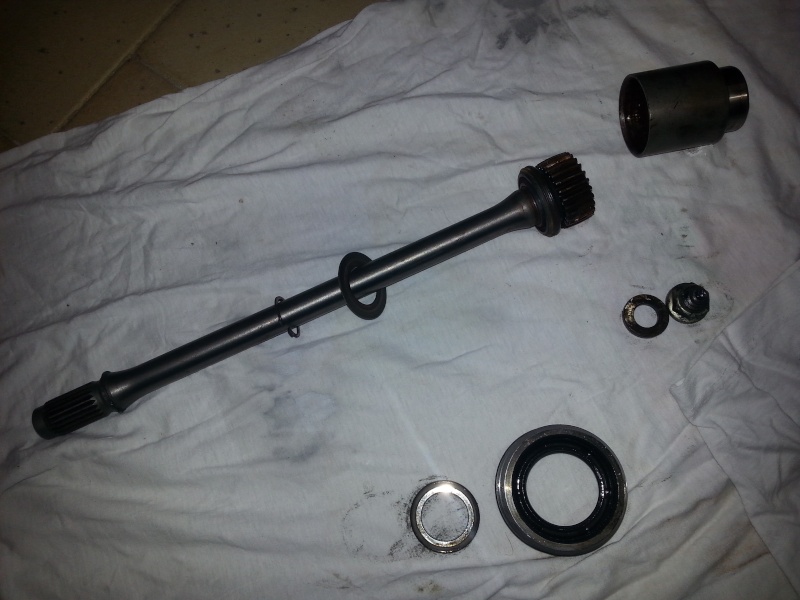

| Bon, nouvelles fraîches! y a du bon et du moins bon. Le bon: 1 Nonoff me propose de procéder à la réparation, reste à voir si je lui envoie les pièces ou si je les lui apporte, je ne suis pas si loin que ça! 2 J'ai, enfin, réussi à séparer l'arbre de transmission et là, questions!!! Les pièces ne semblent pas dans le même ordre que sur le schéma p 82. Je m'explique Sur le schéma il y a, de l'avant vers l'arrière de l'arbre: un circlip (39) une rondelle plate (37) un joint à lèvre (36) et ensuite un circlip (38) or moi, j'ai ça(en espérant que cette fois je réussisse à joindre une photo correcte!!): On voit, de gauche (avant) à droite (arrière): le circlip (39) encore positionné dans sa gorge le circlip (38) dégagé de la gorge de droite la rondelle plate (37) et le joint à lèvre (36) qui reste positionné près de la roue dentée. Cet ordre semble cohérent puisque ça semble assurer l'étanchéité lorsque l'assemblage est positionné dans la noix cannelée d'accouplement (14) que l'on voit à droite de l'arbre. Merci de me donner votre avis. Deuxième chose qui "m'embête": Où se trouve le ressort (32)? D'après le schéma, j'aurais dû le trouver entre l'arbre (35) et la noix cannelée (14)! Et bien non, pas de ressort! A moins qu'il ait sauté lors du démontage sans que je le vois, mais ça m'étonnerait! Pour finir, j'ai réussi à desserrer la bague de maintien (11) mais impossible de sortir le roulement à billes externe (11) et donc la deuxième partie du pignon d'attaque! Là encore, merci de me donner votre avis et vos conseils pour extraire le pignon d'attaque et pouvoir aisi amener le tout à Nonoff. A+ | |

| Sujet: Re: Bruit très inquiétant : boite ou pont ? Ven 5 Déc 2014 - 16:58 | |
| te poses pas trop de question, c'était monté comme ca, tu le remontes comme ca et pis c'est tout. le ressort c'est curieux il vient sous le boulon qui a pété je crois. et puis si tu lui apportes et que tu n'a pas le matos pour enlever le roulement proprement, apportes lui le pont il se débrouillera avec. ________________________________ Bonjour et bonne route Invité | |

| Sujet: Re: Bruit très inquiétant : boite ou pont ? Ven 5 Déc 2014 - 20:33 | |
| Bonsoir
Alors pour te répondre: Oui tu dois avoir obligatoirement le ressort, il est très important.
Pour les circlip, joint, rondelle... le shema est faut, il y a une erreur dessus, la tu peut remonter telle qu'elle sans soucis.
Pour sortir ton roulement, soit il te faut encore un outil spécifique, soit, tu démonte complétement le couple conique (en sortant la couronne...) et la tu as accès par derrière ton pignon d’attaque et en y allant délicatement, tu arrive a faire sortir ton roulement avec un chasse goupille adapté. | |

| Bonjour et merci encore d'avoir consacré quelques minutes pour m'aider Antoine, si je comprends bien, si le ressort est effectivement sous le ressort, peut-être est-il parti lorsque j'ai déposé la roue? Pour ça il faudrait qu'il soit de taille à passer par l'orifice arrière de la noix cannelée, quelqu'un pourra peut-être confirmer? Je vais faire une recherche "à plat ventre" dans mon garage, voir si cette bestiole n'a pas roulé dans un endroit improbable!!! Sinon, j'espère qu'on peut le commander........... Pour ce qui est d'amener le total à Nonoff, bien que je soit sur qu'il a ce qu'il faut en outillage et surtout en savoir faire, j'attendrai d'avoir son accord, c'est la moindre des choses. Loicjoub, merci de ton info, j'ai pensé à ouvrir le couple conique mais j'hésite! Je crois que je n'ai pas trop le choix! Pour le ressort, j'imagine qu'il a son importance, sans doute permet-il les mouvements longitudinaux du pignon d'attaque à l'intérieur de la noix cannelée! A bientôt et merci à tous les deux | |

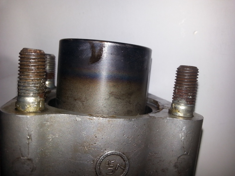

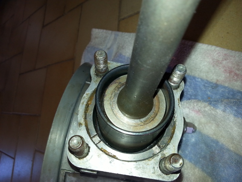

| Rebonjour à tous, vous avez entendu parler de la loi des emmerdements maximums? Bon, ben j'y suis! Tout d'abord, un grand merci à Nonoff qui m'a fait une super réparation. Mais vous avez déjà compris que mes problèmes ne sont pas terminés pour autant. J'ai pu tout remonter, il y a de ça quelques semaines, et j'ai pu aller faire un essai. Tout a bien fonctionné pendant environ 5km et j'ai cru distinguer un bruit pas très catholique qui s'est vite confirmé alors que j'avais déjà fait demi tour. Je suis rentré doucement et le bruit était encore plus fort que la première fois. Je n'ai pas eu, pour diverses raisons, le temps de m'en occuper (toujours pas de béquille centrale, il faut donc que je dépose l'échappement pour installer une béquille de FJ1200). J'ai pu le faire ce week-end, enfin! Pour l'instant, je n'ai déposé que l'arbre de transmission et le couple conique. Je n'ai pas enlevé l'écrou "à créneaux", pas encore puisqu'il me semble que le bruit venait plutôt de l'avant. Pour la partie réparée, tout semble correct dans la mesure où: - pas de jeu axial constaté - la rondelle qui se trouve sous la tête de vis qui répare le pignon d'attaque ne bouge pas. Ce qui semble signifier que le trou taraudé est assez profond et que le serrage n'est pas un "faux serrage". Pour ce point, j'ai serré moi-même sans clé dynamo, dites moi ce que vous en pensez. Par contre, voici ce que j'ai pu constater: Sur la partie cannelée avant de l'arbre de transmission il y a des marques que je n'avais pas vues la première fois Quand à la pièce "femelle" qui reçoit la partie cannelée arrière de ce même arbre, il me semble qu'il a bleuit Je voudrais investiguer la partie sortie de boîte pour voir s'il y a des soucis de ce côté là. Je n'ai pas assez de temps et encore moins de compétences, malgré votre aide, pour garder ma belle. Je vais donc la mettre en vente, probablement en l'état, c'est pourquoi je voudrais investiguer au mieux. Merci de votre aide et bonne route! | |
Age : 58 Localisation : Au bord de l'eau Style moto : Stock
| Sujet: Re: Bruit très inquiétant : boite ou pont ? Ven 10 Avr 2015 - 17:25 | |
| tu as enlevé le pont ? t'as fait le plus dur (enfin, non, le plus dur c'est de le remettre en place) après reste juste le carter de coté a enlever mais on peux pas aller plus loin sans ouvrir le moteur. ________________________________ Bonjour et bonne route Invité | |

| Sujet: Re: Bruit très inquiétant : boite ou pont ? Mar 21 Avr 2015 - 21:54 | |
| T'as dû oublier de mettre de la graisse dans la dent de loup, c'est pas possible que ça ai bleui comme ça! ou alors il y a un truc de monté à l'envers... ________________________________ Support pour
Bcd59 Burn out
Age : 64 Localisation : Gard Style moto : V Max 1200 1990
| Sujet: Re: Bruit très inquiétant : boite ou pont ? Mer 29 Avr 2015 - 10:43 | |
| Bonjour, merci de vos réponses, malheureusement peu présent, je ne peux m'en occuper que de façon très épisodique, hélas. En tout cas, merci pour vos réponses. Vmaxman, en replaçant l'arbre dans la noix cannelée, je mesure 11mm. Comment s'assurer qu'il est correct? Vmax on off, qu'appelle-tu la dent de loup? J'avais bien graissé, peut-être pas suffisamment et sans doute pas avec la graisse adéquate (graisse "extrème pression" récupérée au boulot!) Est-ce qu'il faut "bourrer" de graisse au remontage? Je n'avais que garni les dentures (externes et internes)! Et côté boîte, puisque je n'ai pas accès à la partie "femelle", est-ce que de garnir la denture sur l'arbre est suffisant? Merci | |
