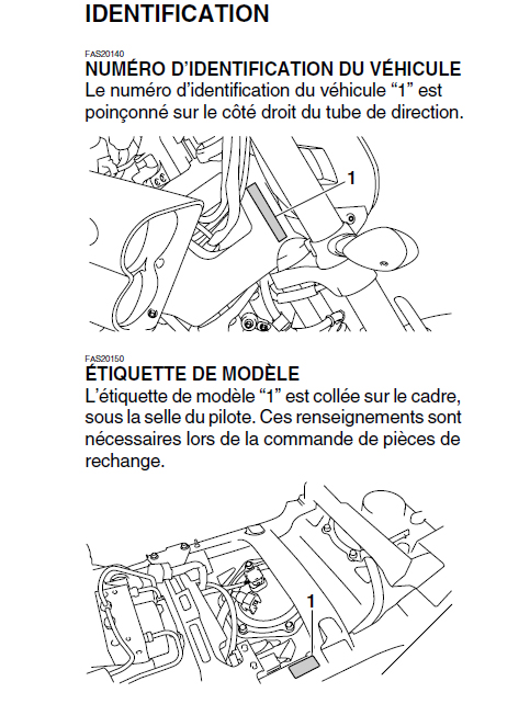

Bjr les mecs,
C'est ou que ça se trouve le numéro de chassis de la VMAX ? Il me faudrait les deux emplacement s'il vous plait celui du chassis et celui du cadre de la moto
Merci d'avance
Achat VMAX 1700 Empty
MessageSujet: identification   Achat VMAX 1700 EmptyJeu 16 Jan 2014 - 8:40
Pour le moteur c'est sur la boîte côté arrière gauche du bloc moteur.
et pour le cadre voir le dessin!
Achat VMAX 1700 Sans_t10
Achat VMAX 1700 Voo210 Support pour
