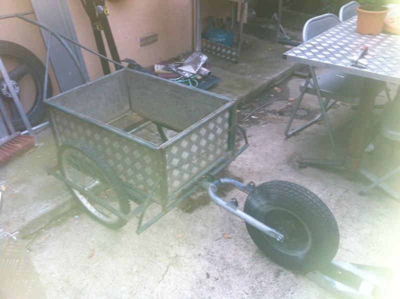

apres avoir longuement cherche, etudie, analyse comment la realiser, j'ai enfin trouve
je suis parti a la base d'une vieille cariole de jardin avec roues de velo a accrocher derriere un velo
Ma remorque monoroue sur mesure Img_1210
a laquelle j'ai commence a accoupler un bras de roue de remorque

pour la fixation au vmax, je suis en train de faire usiner un axe de roue specifique par le meme usineur qui m'a realise mon axe de colonne de direction lorsque j'ai changee ma fourche
sur la photo suivante vous voyez le prototype de fixation a la roue
un tube va etre cintre une fois mon axe termine et ajuste a la taille de l'axe pour venir s'y fixer
Ma remorque monoroue sur mesure Img_1624
2 pieces en acier vont etre egalement usinees , qui viendront en bout du tube cintre, afin d'assurer la fixation a la moto , via un systeme de molette
pour la fixation au timon de la remorque, 2 plaques vont etre soudees au tube cintre, afin de faire venir le timon a l'interieur, qui permettra un pivotement de droite a gauche
pour la fixation de la roue, 3 pieces en acier vont egalement etre usinees
2 pour la fixation des amortisseurs a la caisse, et une pour la fixation du bras d'essieu a la caisse
voici en gros les points de fixation futurs

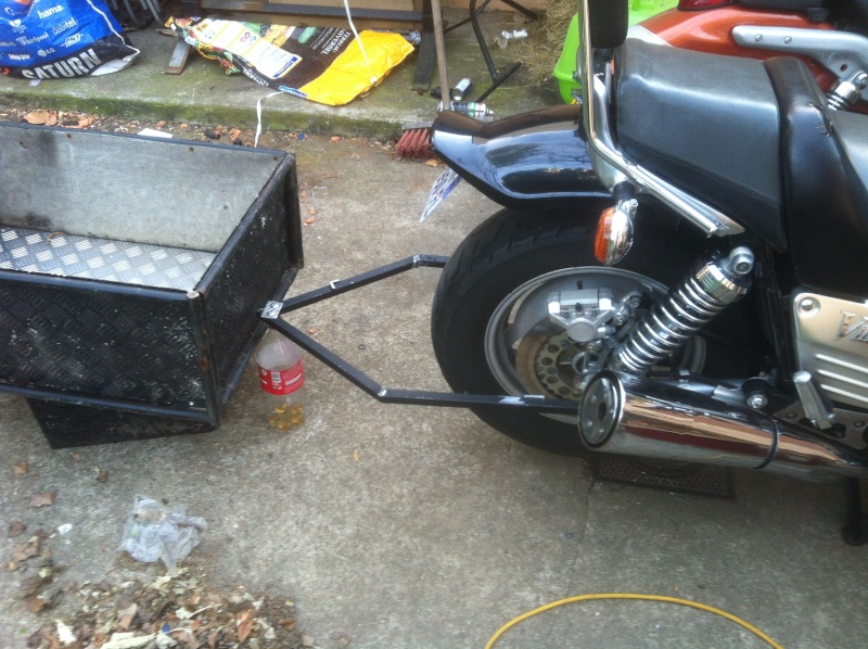

En faisant des recherches sur les remorques motos, dans l’idée d'un futur achat. J'ai trouvé quelques photos de Maxou attelés.
Ma remorque monoroue sur mesure Images11Ma remorque monoroue sur mesure Dscf0710
Perso ce n'est pas pour atteler à mon Maxou. j'ai pu constater cet été l’efficacité de ce type de remorque sur la route. Quand on suit l'attelage ,ca fait bizard de voir la caisse suivre la moto et les deux roues restées sur la route.Même effet qu'un MP3 mais en marche arrière.
Ma remorque monoroue sur mesure Remoar10 affraid

la 1ere tof c'est le vmax de billy un poto du 83
remorque faites sur mesure pour etre monté sur un monobras en 330
d'ailleurs elle a couté un bras cette remorque smile2 smile2
