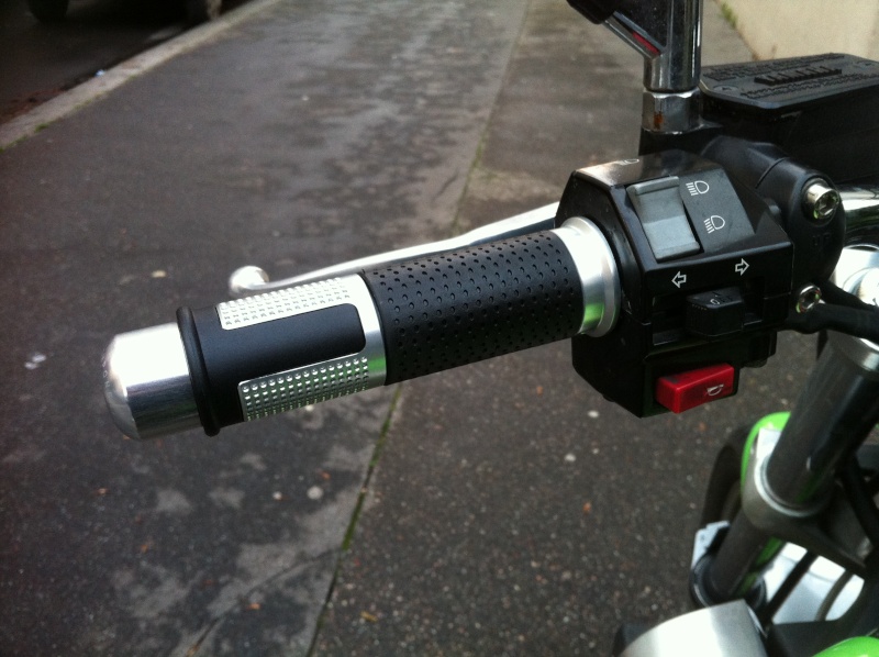

Jolie poignée, j'ai fait monté les même sur mon Maxou.
Démontage et changement des poignées  Img_7410
Comme le diamètre est plus petit, il me semble juste qu'il faut aller cherché plus loin vers l'avant pour envoyer gazzzz ! ! ! !
Je crois qu'il y a une bidouille a faire pour raccourcir le tirage.
