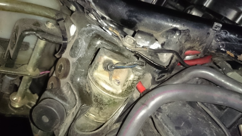

J'ai quand même un doute sur la pompe qui se trouve sur ma belle, je vous ai donc fait des photos car elle se ballade sous la selle dans une chambre a air. no
Ca marche, ca marche pas ???? - Page 2 Dsc_0010
Ca marche, ca marche pas ???? - Page 2 Dsc_0011
Encore une question, comme sur la photo 2, si le cul de la pompe touche le cadre est il possible que la pompe fasse cour circuit ?
Je pense que la pompe devait être attachée quelque part mais ou?

Après lecture faite et expérience personnelle, j'ai eu les mêmes symptômes sur un fzx. Après recherches infructueuses il s'avère que les anti parasites "déconnaient" à chaud (porosité des matériaux après dilatation dû à la chaleur), si cela peut faire avancer tes recherches...

Pouvez vous me dire si cette pompe est bien une pompe pour mon maxou?
Merci.
http://www.ebay.fr/itm/Petrol-pump-Fuel-Pump-Yamaha-VMX1200-V-Max-1986-2005-/361236419662?pt=UK_Motorcycle_Parts_13&hash=item541b5e544e

Elle y ressemble mais la fixation n'est pas la même .
 Ta pompe n'est pas d'origine non plus wink2 , mais je pense pas que ton problème viens de là du moment que tu l'entends et s'arrêter .
