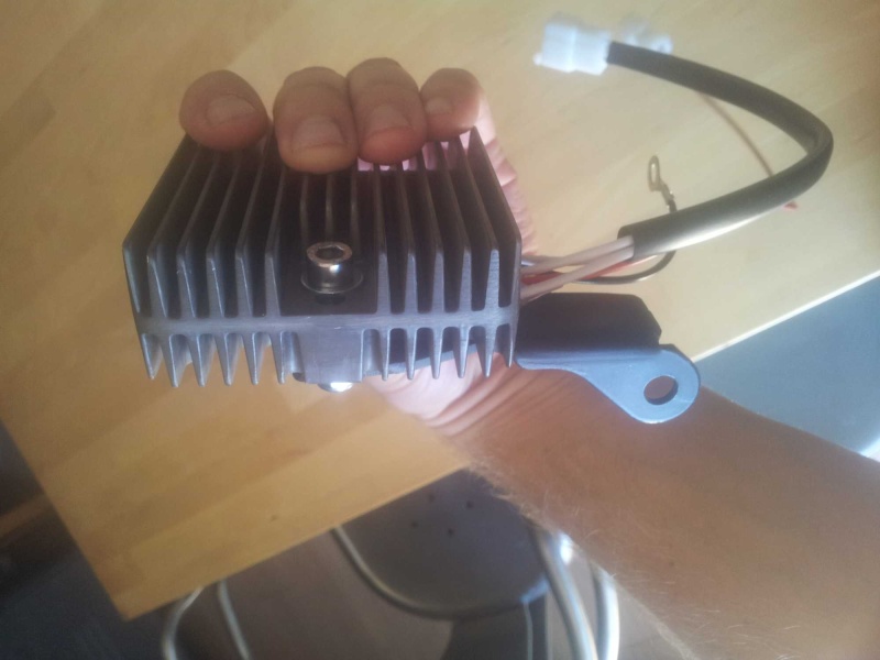

Régulateur installé ce week end de pluie ;-)
J'ai opté pour l'arrière entre le cadre et l'amortisseur.

photo de la fixation du RR48
changer regulateur pour un RR48 20150813

MessageSujet: Re: changer regulateur pour un RR48   changer regulateur pour un RR48 EmptyMer 16 Sep 2015 - 10:46
une de profil
changer regulateur pour un RR48 20150815

Belle bête, il etait fourni avec la patte de fixation, et tu l'as payé combien?

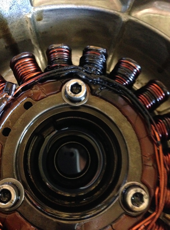

Salut a tous,
Bon a peine arrivé chez moi (jâi réussi, donc je vous confirme qu'avec une batterie 20Ah et sans phares, on fait minimum 5 heures de route, uniquement en alimentant l'allumage....), jâi choppé mon Fluke et mesuré la tension moteur tournant aux bornes de l'alternateur...
Et ....Surprise, je n'ai que 5V en AC sur chaque paire de phases....., a 3000 tr..... OoO
La il y a un pb....
Je vérifie les enroulements, je suis a 1.5 Ohm idem entre chaque paire de phases.
Par contre, et la je ne m'en souviens plus, j'ai 1 Ohm entre chaque phase et la masse.
Est ce normal ? Je ne retrouve pas le schéma de l'alternateur autre qu'un rond avec trois fils qui sortent.
J'avais en memoire que les bobinages etaient en etoile ou triangle, mais dont le noeud central n'etait pas relié a la masse.
Est ce que je dis une betise ?
Merci pour vos reponses.
En gros je pense que mon alterno est naze, avant d'incriminer le regulateur...

MessageSujet: Re: changer regulateur pour un RR48   changer regulateur pour un RR48 EmptyJeu 20 Avr 2017 - 11:00
De memoire tu dois avoir 70volts entre phases sortie alternateur
stephane25
stephane25
Localisation : Besançon
Style moto : Vmax, 1000 GTS, XJR....
MessageSujet: Re: changer regulateur pour un RR48   changer regulateur pour un RR48 EmptyJeu 20 Avr 2017 - 11:12
Salut a tous,
Oui 70V c'est ce que jâi tjs eu l'habitude d'avoir, a 4/5000 tr.
Jâi tjs fait ces controles a chaque changement de regulateur, j'en suis a mon 7 eme.... Mais il faut avouer que le RR48, ça fait 9 ans que je l'ai, quand les autres (tjs origine Yam), faisaient a peine 1.5 ans.
Mais la, manifestement, il y a un soucis coté alterno.
Je me demande si je nâi pas endommgé qq ch au changement du capteur d'allumage car j'avais déposé le stator pour repeindre l carter a l'epoxy.
Et pourtant ça a marché 1000 kms depuis dépose / repose....
Je me demande aussi si on ne peut pas rebobiner, je pesne que ça doit etre faisable.

Par contre, trourver un VRAI Schindengen  SH775 semble aussi relever du parcours du combattant, car nombre de copies chinoises existent sur Ebay et cie, et ne sont a priori que des regulateurs "schunt", comme le RR48, en plus ou moins bonne qualité...
Il faudrait trouver sur quelles machines ils sont montés en OEM, et passer par les concession pour en etre sur.
Jâi vu que Polaris revenait souvent, les DL1000 Suzuki aussi.
A suivre....
En tout cas dans mon cas je pense que cette fois ci c'est alternateur qui a rendu l'ame.

Oui il faut en trouver un vrai...
Mesures tout de même les tensions stator avec le régul débranché car si ce dernier est à moitié en courjus, il fait forcément chuter la tension du stator qui se retrouve lui même en courtcircuit....

C'est ce que j'ai fait hier soir en rentrant. Regarde deux ou trois posts plus haut.
J'ai RDV cet après midi avec un bobineur a coté de chez moi.  S'il peut pas faire, j'en trouverai un neuf, j'ai vu qu'a 130 euros livré c'était possible. Maintenant je me méfie de la qualité de ce qu'on trouve sur Ebay et Cie.... nonono.
En attendant mon diag est le bon: alternateur HS....
ça a chauffé....
changer regulateur pour un RR48 Img_2711
changer regulateur pour un RR48 Img_2810
