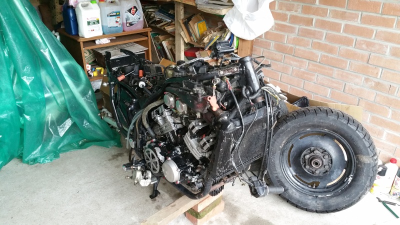

Donc démontage fourche jantes toutes les pièces à repeindre ou à changer bref encore du boulot
Vmax modification ?? 20160211
Si quelqu un a un avis sur la fuite
Je pense au joint du cache culbuteur
Vmax modification ?? 20160212
Localisation : Maisons Alfort
Vmax modification ?? Empty
MessageSujet: Re: Vmax modification ??   Vmax modification ?? EmptyMer 17 Fév 2016 - 17:56
Quelle fuite?
Changer les joints de chache culbu ne mange pas de pain et c'est facile quand tout est démonté autour alors n'hésites pas..
Penses à bien protéger ton radiateur, c'est presque 1000 euros le bout!
