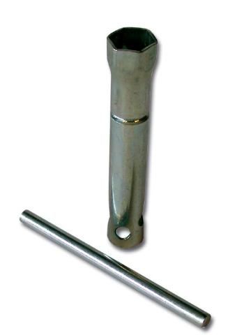

MessageSujet: Re: ça cale en 1ere...   ça cale en 1ere... EmptyLun 21 Nov 2016 - 14:28
moi j'ai acheté ça :
ça cale en 1ere... Cle-a-10
4,30€ (gros investissement !) , 18mm --- longueur 120mm.
Si tu trouves un poil plus que 120mm : c'est mieux !
