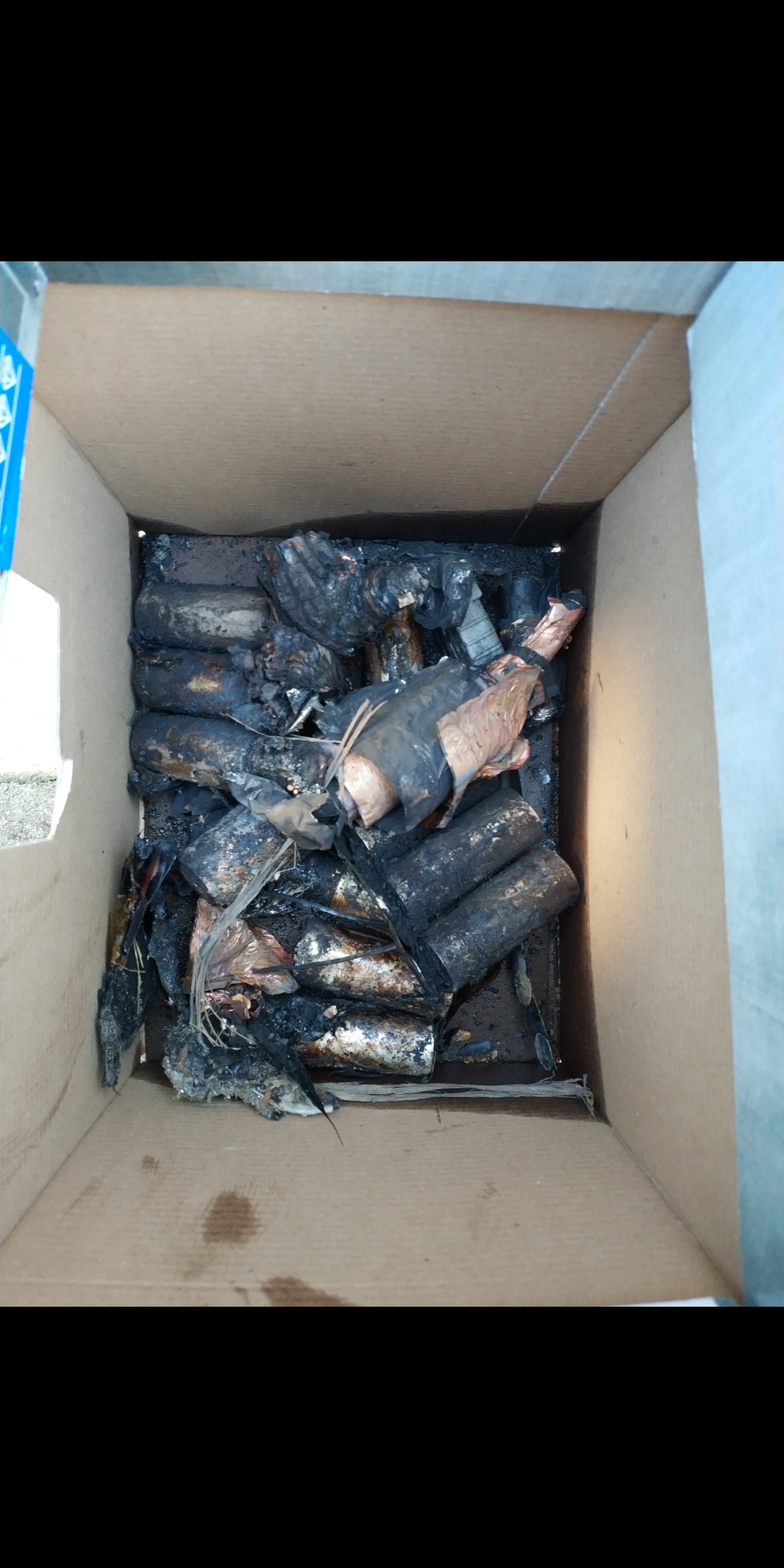

En espérant que tu ne conserves pas le régulateur d’origine... peu fiable car en cas de défaillance de celui ci, le risque avec le lithium c’est juste de mettre le feu à ton vmax! Crois en mon expérience récente 😤

C’est l’excès de tension qui fait flamber ces batteries, donc si ton régulateur te lache et qu’il te balance du 20v, à la différence d’une batterie traditionnelle, celle au lithium explose et prend feu. C’est ce qui m’est arrivé.... Avec un sh775, peu de chance que ça t’arrive. Mais moi j’avais le régulateur d’origine....
Changement de batterie Empty
MessageSujet: Re: Changement de batterie   Changement de batterie EmptyMar 19 Juin 2018 - 20:48
Voilà ce qui reste de la mienne....
