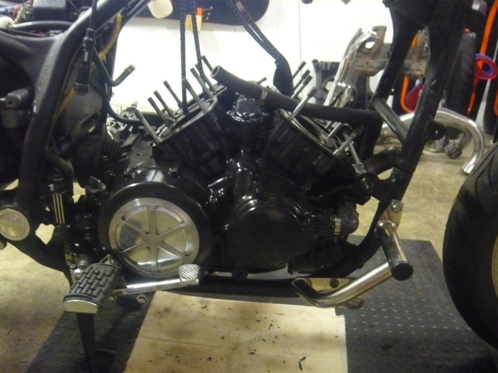

j'ai pas pu attendre j'ai remonté le carter de sortie de boite et la pompe à eau
"badboy" piti nouveau en 1200 - Page 4 Vmax_226
"badboy" piti nouveau en 1200 - Page 4 Vmax_227
au passage vous pourrez voir que j'ai habillé le tuyau entre le thermostat et la pompe à eau avec de la chambre à air et un collier inox
je trouve plus propre c'était dégueulasse à la peinture et je ne voulait pas avoir un résultat similaire
plus que mes axes de piston et on remonte la bête

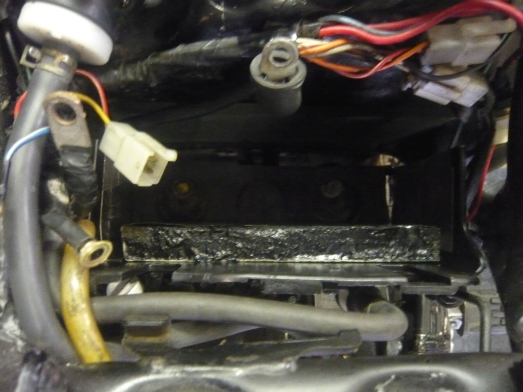

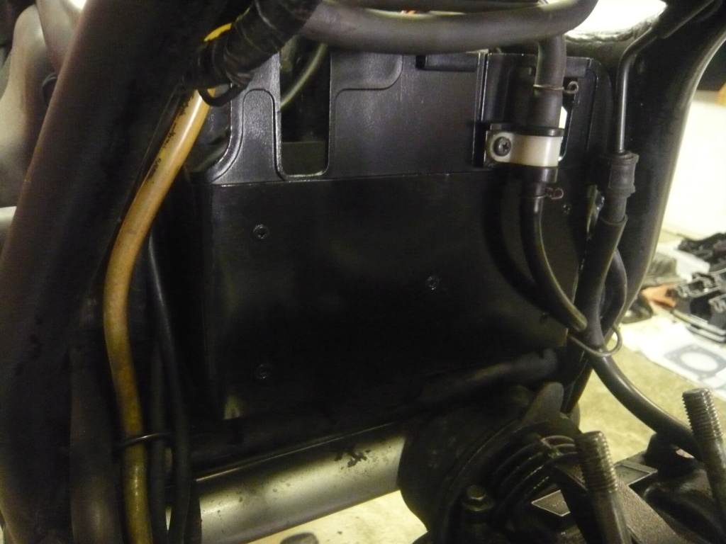

petits bricolages ces jours
modif du bac à batterie
"badboy" piti nouveau en 1200 - Page 4 Vmax_228
"badboy" piti nouveau en 1200 - Page 4 Vmax_229
j'ai coupé l'arrière du bac, décalé le bac vers l'avant, calé une plaque d'isolant de 20mm et posé une plaque en métal coté moteur
"badboy" piti nouveau en 1200 - Page 4 Vmax_230
"badboy" piti nouveau en 1200 - Page 4 Vmax_231

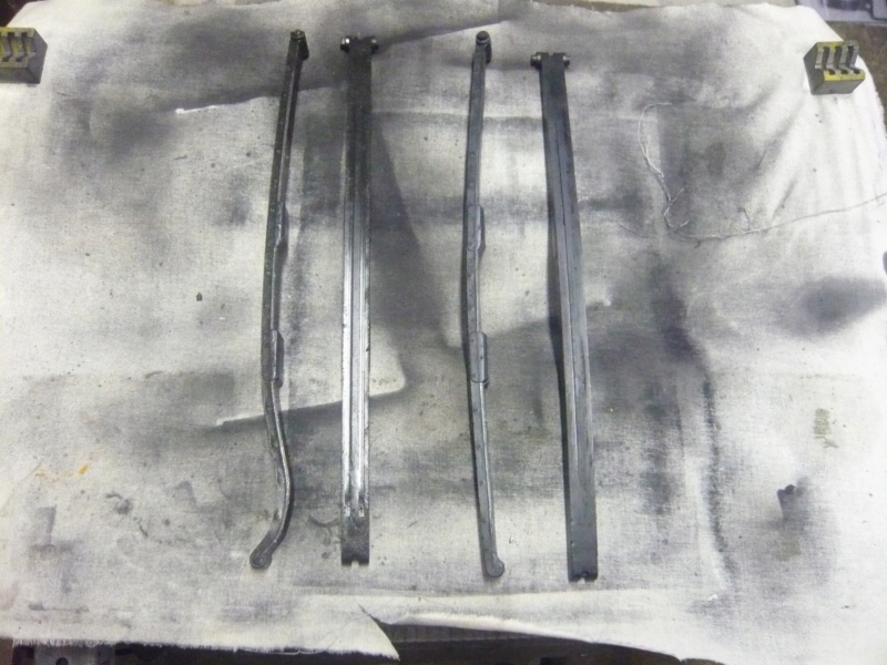

livraison de lundi
les axes de piston, patins de chaines et catadioptre de radiateurs
"badboy" piti nouveau en 1200 - Page 4 Vmax_233
"badboy" piti nouveau en 1200 - Page 4 Vmax_234
ça c'est vite fait, comme j'en avait un d'éclaté j'ai commandé une paire de neuf
en recherchant la majorité sont orange ou noir peu en rouge orangé comme celui qui me reste
"badboy" piti nouveau en 1200 - Page 4 Vmax_235
"badboy" piti nouveau en 1200 - Page 4 Vmax_236
en comparant vu la gueule des patins ce sera mieux :huh:

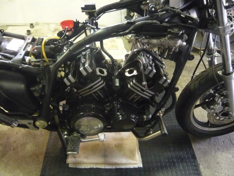

c'est parti pour le remontage
embiellage remis en place, plastigage ça fait perdre du temps mais au moins ça confirme que tout est correcte (ensemble vilebrequin, bielles et coussinets), nickel tous dans les tolérances trois proche du mini une proche du maxi
bien-sur tout à été serré au couple du début à la fin
"badboy" piti nouveau en 1200 - Page 4 Vmax_238
"badboy" piti nouveau en 1200 - Page 4 Vmax_239

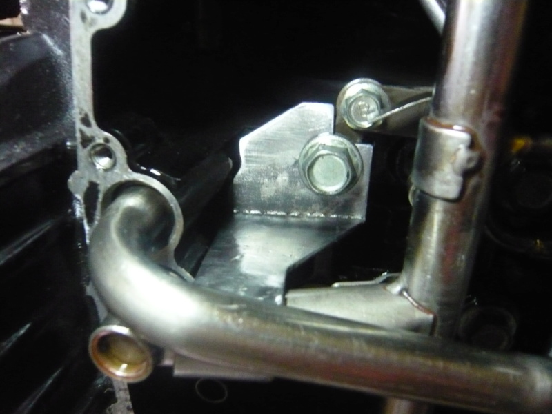

pompe à huile remontée et fiabilisé avec un joint kawa et le support fait maison, j'ai dut limer un peu pour ajuster la pièce et resserrer légèrement
"badboy" piti nouveau en 1200 - Page 4 Vmax_240
remontage des culasses, calage et verif des jeu au soupapes
"badboy" piti nouveau en 1200 - Page 4 Vmax_241
"badboy" piti nouveau en 1200 - Page 4 Vmax_246
"badboy" piti nouveau en 1200 - Page 4 Vmax_247
ça ressemble enfin à un V4  happy
j'ai pas mal bataillé avec l'accélérateur il n'a jamais bien coulissé, le souci venait du support du guide câble qui était un peu tordu,
j'ai mis un moment avant de voir ça heat
"badboy" piti nouveau en 1200 - Page 4 Vmax_310
"badboy" piti nouveau en 1200 - Page 4 Vmax_311

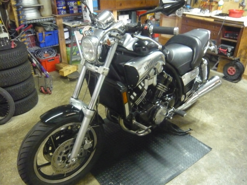

1 jour 1/2 de boulot (lundi jusqu’à 20h et mardi après midi comme je bossait à 4h du matin mardi)
ça fait du bien de revoir le molosse entier sur ses roues
niveaux refait, le moteur à démarré directement  yahoo
j'ai refait le niveau d'huile en plusieurs fois comme tout était démonté le circuit était complètement vide
hier petit test    happy
tout à l'air bon, petit réglage du ralenti
j'avais fait un nettoyage des carbu à la bombe et une syncro des starter et syncro statique,
vu que j'ai les intercoms débouchée pas de syncro par dépression, j’attends des intercoms qu'on doit me fabriquer pour ça
j'ai l'impression que tout est ok, l'embrayage , pas de bruit suspect, pas de raté ni de trou à l'accélération
ça m'a bien l'air de tourner rond yahoo
j'aurai plus de temps ce week-end pour tester et tout contrôler   ride

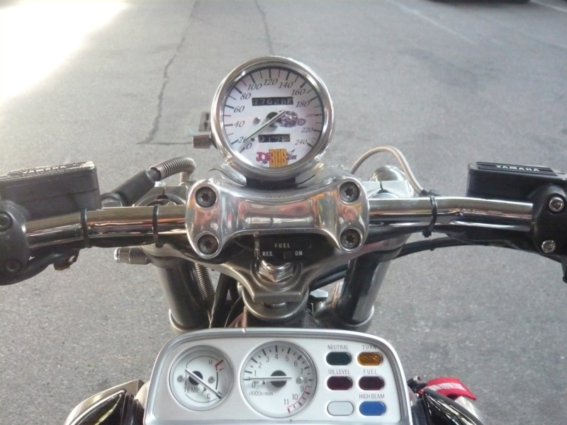

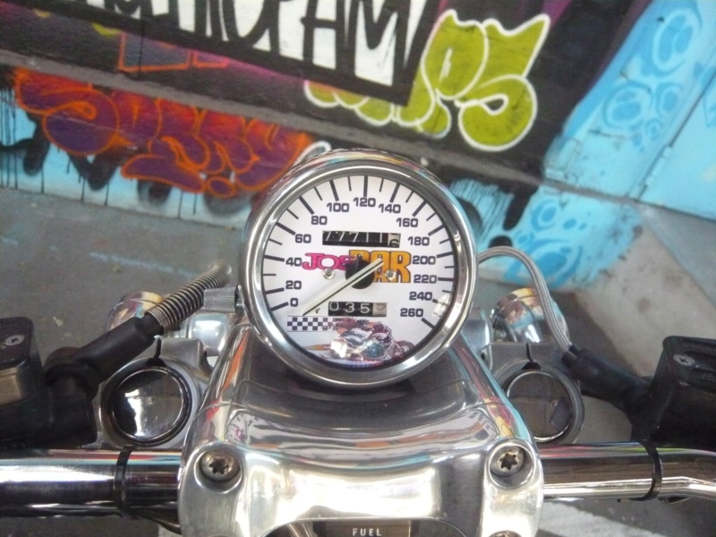

-l'aiguille du compteur ne donnait pas grand chose, elle oscillait entre 20 et 30 km/h
mais le totalisateur et le journalier nickel
donc démontage et boulot d'horlogerie, il à fallut comprendre le système
pour le totalisateur normal que ça marche c'est une cascade de pignons,
l'aiguille c'est une roue magnétique qui tourne qui crée un champ appelé courant de foucault qui entraine une cloche qui l'entour
et cette cloche flottait sur son axe une petite goute de colle cyano et ça marche
en voulant bien faire j'ai nettoyé le fond de compteur avant le remontage et bouh la peinture c'est barré
il à fallut que je trouve une soluce, j'ai refait un fond "joe bar team"
puis remontage le compteur est super faut, la vitesse réel est 30 km/h au dessus
pas le courage de redémonter pour régler ça au GPS (je l'ai démonté quatre fois pour que ça fonctionne  heat )

en grand fan de LEGO j'ai redémonter trois fois le compteur
pour régler la vitesse
puis pour réparer de nouveau l'aiguille
résultat je suis proche de la vitesse GPS, et j'ai refait un fond de compteur avec pierre Leghnome "la fouine

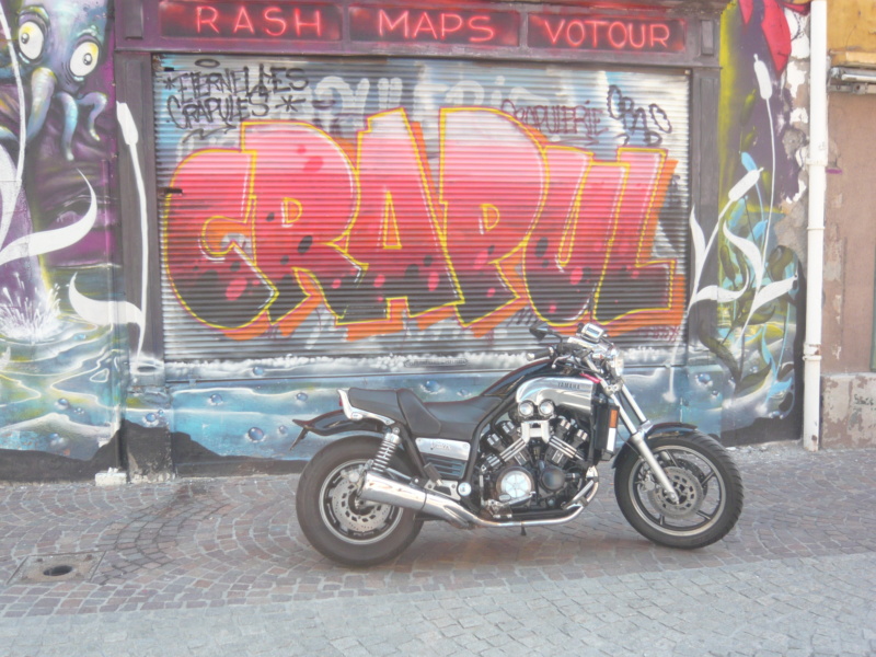

après une bonne rincée hier en descendant le col de l'Iseran
et de belles frayeurs !!
10 cm d'eau sur la route OoO c'est du sport en maxxou
biens quatre bonne zippettes  confused
mais pas de chute heat
j'ai mis un bon coup de nettoyage au bestiau
petit shooting une fois propre
"badboy" piti nouveau en 1200 - Page 4 Vmax_325
"badboy" piti nouveau en 1200 - Page 4 Vmax_326
"badboy" piti nouveau en 1200 - Page 4 Vmax_327
"badboy" piti nouveau en 1200 - Page 4 Vmax_328
"badboy" piti nouveau en 1200 - Page 4 Vmax_329
avec mes caches latérale alu
à défaut d'avoir les modèles emboutis comme c'est une 86 (j'en ai loupé deux paires :grr: )
"badboy" piti nouveau en 1200 - Page 4 Vmax_332
"badboy" piti nouveau en 1200 - Page 4 Vmax_333
au moins ils sont propre confused
