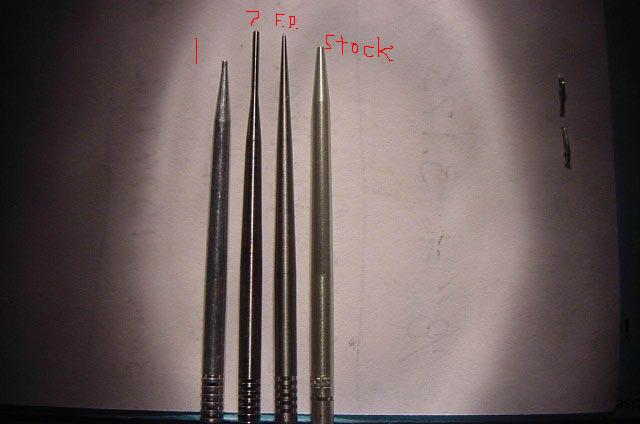

Si tu supposes qu'il y a eu des changements à cause des trous, cela peut simplement venir de l'encrassement des carbus.
As tu vérifié les marquages sur les gicleurs, il faut des Mikuni MKD 150
le 150 est écrit dessus, pour savoir si ce sont des Mikuni, il faut regarder les trous, s'ils sont chamfreinés c'est OK, s'ils ne le sont pas ce sont des Dynojet et le 150 DJ ne correspond pas au 150 MKD.
Pour l'aiguille stock c'est la 4éme sur l'image sauf que chez nous elle a plusieurs gorges de réglage :
Réglage carbus. Needle10

Merci pour la réponse mais l'aiguille doit être réglée sur quel cran?
Localisation : Maisons Alfort
Réglage carbus. Empty
MessageSujet: Re: Réglage carbus.   Réglage carbus. EmptyJeu 3 Aoû 2017 - 11:55
Elle doit être positionnée le plus bas possible dès lors que cela ne produit pas de ratés ou irrégularités a vitesse constante ou sur les faibles accélérations.
Mais le réglage de l'aiguille se fait en dernier quand tout le reste est OK.
