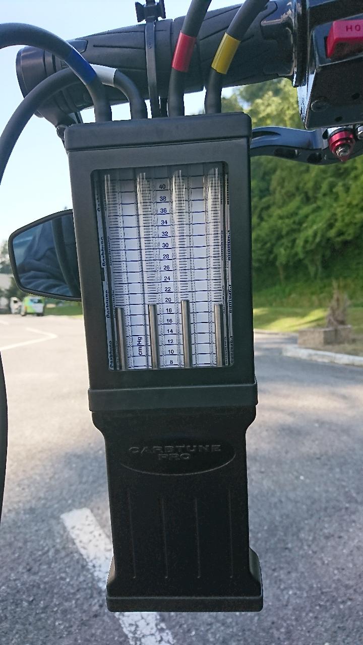

Bon je reviens vers vous. Petit tour aujourd'hui de 20 km et ras aucun problème mais je trouvais que la moto tournait quand même pas très rond. Donc étant donné que la belle était bien chaude, j'ai branché le CARBTUNE et je suis allé faire le réglage sur mon parking favori. (Caref...., pour ne pas le sité) car étant dans un immeuble et que je pense que depuis 1 moi et demi le voisins en ont plein le c..
Prise de la synchro avant
Je pense que je vais y mettre le feu - Page 2 Dsc_6211
Après la synchro
Je pense que je vais y mettre le feu - Page 2 Dsc_6212
Pouvez vous me dire si une mauvaise synchro peut être mon problème à mes colecteurs 3 & 4 froid au ralenti?

oui, évidement, ce sont les gicleurs de ralenti qui travailent quand les papillons sont fermés, plus ou moins bien fermés donc selon la synchro et donc plus ou moins efficace.
Tu as du trouver un changement entre avant et après, non ? tu ne dis rien a ce sujet.

J'ai juste fait 1 km pour rentrer chez moi mais la moto parait plus souple et plus de détonation à la décélération.
Je vous donnerais des news demain quand je démarrerais à froid pour voir si mes cylindres de droites chauffent comme ceux de gauches.

Bon, j'ai pas pu attendre demain matin pour faire le test. Verdict
yahoo yahoo  LES 4 COLLECTEURS SONT CHAUDS  bravo bravo
Enfin nous avons résolu mon problème.
Après avoir remis des bobines d'origines et fait une bonne syncro j'ai mes 4 collecteurs qui chauffent ensembles.
