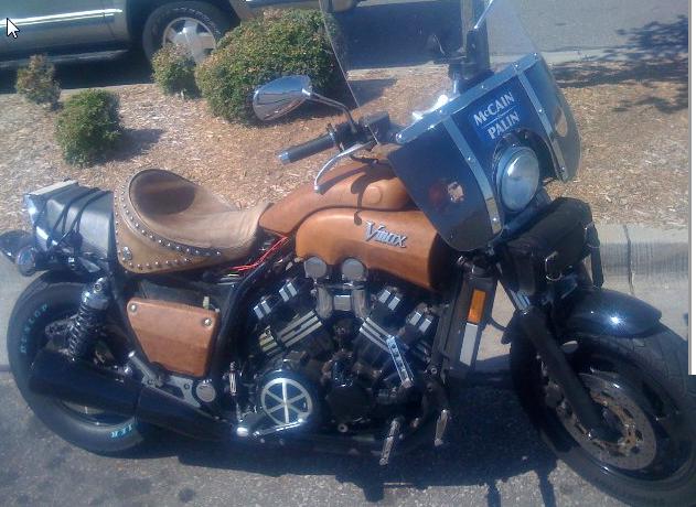

@Wmax a écrit:
Ils sont fous ces américains
affraid
Moi je pense que 220 c'est déjà bien pour un custom
Tu traites encore une fois le Vmax de custom, et je quitte ce forum, ... :suspect:
c'est un dragster ou un roadster si tu veux, mais pas une moto comparable à une Harley, nous c'est pas un moteur de pompe à eau pour alimenter les champs de maïs américains adapté sur un vélo, c'est un vrai moteur de moto, conçu pour s'arracher les bras...
Où alors achète toi une HD et va sur les forums des velus, qui roule en se fouettant avec des lanières de cuir à 60 km/h! :joker:
Tu nous avais caché cette motovache dans ta collection Wmax..Une Black Zébu...Super rare...
Je comprend mieux le terme "CUSTOM" maintenant, c'est joli ces écopes en peau de coui..le provenant de l'animal cité ci-dessus.
La selle est top confort, "model hémo..ide", tu te fais la route 66 d'une "traite" (de vache), en plus t'as la p'tit vachette à essence à l'arriére tenu par des sandos en lacet de cuir tressé en peau de crotal...Sac à picotin à l'avant, bien vu!
Avec ca, tu dois faire des ravages devant les terrasses de gros Mac do!!!
Mac Cain, c'est pas une marque de frite, Ca? Et Palin une marque de lunette? Speed limiteur - Page 2 Smilie11
Euh!....Au fait, à la base, c'est quoi comme Moto??? Speed limiteur - Page 2 Smiley43 Speed limiteur - Page 2 Ptdr10
Bon à part ca, bon rétablissement, j'adore chambrer quand la personne ne peut pas répondre! ;)
Faut qu'je fasse gaffe quant même... Speed limiteur - Page 2 Smiley44------> Speed limiteur - Page 2 Shrk10

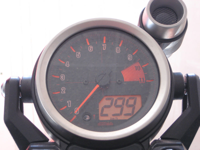

Voici des réponses pour vos questions.
L'ABS envoie un signal carré de 5 volts à fréquence variable de 0 à 1800 Hz vers l'ECU, (qui récupère l'info pour gérer le limiteur) .
Speed limiteur - Page 2 Graph_10
On peut leurrer l'ECU, ça marche, vitesse maxi du compteur à 299 Km/h Speed limiteur - Page 2 Salsa_10
L'ECU renvoie ce signal au compteur, (je n'ai pas encore pu vérifier si il était de même nature en sortie d'ECU)...

Vitesse maxi 273 Km/h...mesuré au banc FUCHS!!! :face:
Pour faire cette mesure, j'ai envoyé un signal de 1100 Hz avec un générateur d'impulsion carré au fil d'entrée du calculateur W/Y.
Cela correspond à un vitesse de 190 Km/h, l'ECU "croyant" être à cette vitesse, ne m'a pas limité la puissance en 5 ième, ce qui a donné une vitesse de pointe en rupture à 9500 tr/min de 273 Km/h...
La Vmax tire un poil court!
Pour gardé un compteur juste, il suffirais de faire une dérivation de l'ECU vers le compteur, à condition que le signal de sortie ECU soit similaire à celui d'entrée...
Je testerai cette solution mardi prochain.
