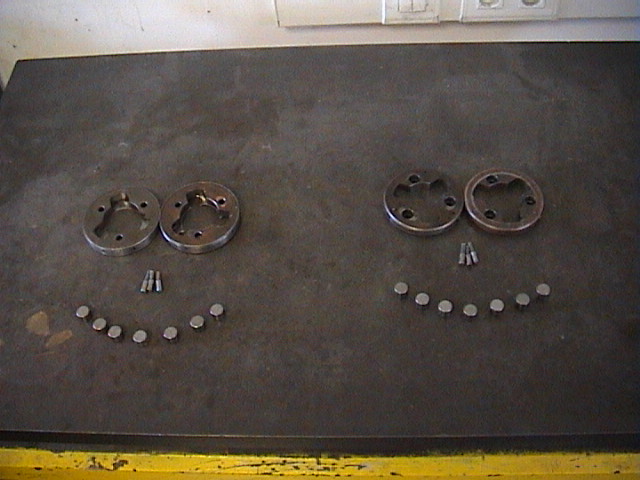

De mon côté, je les connais bien les roues libres du vmax...
VIDANGE CAVE MANU - Page 6 Dsc00017

ouais Je vois ça oui ... ça fait combien de temps que tu roules en Vmax : 400 ans ?????
Petite question : une roue libre ça se change tous les combien ... en général ?
VIDANGE CAVE MANU - Page 6 Empty
MessageSujet: Re: VIDANGE CAVE MANU   VIDANGE CAVE MANU - Page 6 EmptyVen 3 Juil 2009 - 6:03
Je dirais que ça se compte pas en temps mais à l'usage que tu fais de la moto ou plus précisément en nombre de fois que tu actionnes le bouton de démarrage, non?

Cela dépend aussi de l'état de la batterie et du circuit de charge en général, Si la batterie est faible ou pas assez chargée, le démarreur ne tourne pas assez vite, la roue libre ne tourne pas assez vite non plus et cette faible vitesse de rotation ne permet pas aux galets de "coincer" efficacement, ils ont tendance à décrocher et cela engendre une usure prématurée.Ma roue libre décrochait aussi de temps en temps avec ma vieille batterie, depuis que j'ai montée une batterie de 20A/h, le phénomène a complètement disparu.
