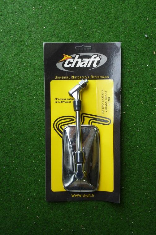

J'ai acheté les fameux rétros carrés des bonnes adresses.. Qualité moyenne, on a pour son argent.. Le rétro a tendance à tourner vers 180.. Y faut rajouter une rondelle sur le ressort. Pareil pour le miroir, resserrer la cruciforme, il se démonte (Trop) facilement..
Le 1700 mène aussi au 1200... - Page 6 P1000110
Le 1700 mène aussi au 1200... - Page 6 P1000112

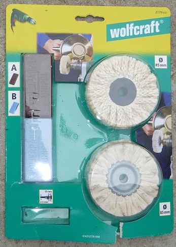

J'ai commencé le polissage. N'ayant pas trouvé les brosses préconisées par le bon article du site du club sur le sujet, je suis tomber là dessus en dernier ressort chez monsieur Bricolage: c'est pour perceuse et ca marche super!!
Le 1700 mène aussi au 1200... - Page 6 P1000111
Ma propre méthode est de commencer le polissage avec la ponceuse orbitale avec un 240 si l'alu est bien taché, on en trouve en cherchant bien, puis avec du papier de 100, 400 et 800 à la main, et je termine avec le kit ci dessus, ca donne un résultat correct à moindre coût!
Le 1700 mène aussi au 1200... - Page 6 P1000113

ice: j'ai également ce kit, mais une finition au belgom avec un bon chiffon bien propre, après le kit, donne un résultat encore plus beau (selon moi)

salut pour le polissage au belgom , avec de la ouate cest mieux qu avec des chiffons ,pour la couleur au taf , j attendais que tu me confirme le code couleur j vais tacher de voir ca rapidos ,mais en principe n importe quel peintre doit pouvoir refaire n importe quelle couleur avec le modele, si il faut il fait plusieurs plaquettes approchant , et il prend la plus ressemblante ca marche aussi pour le deep scarlett !!
