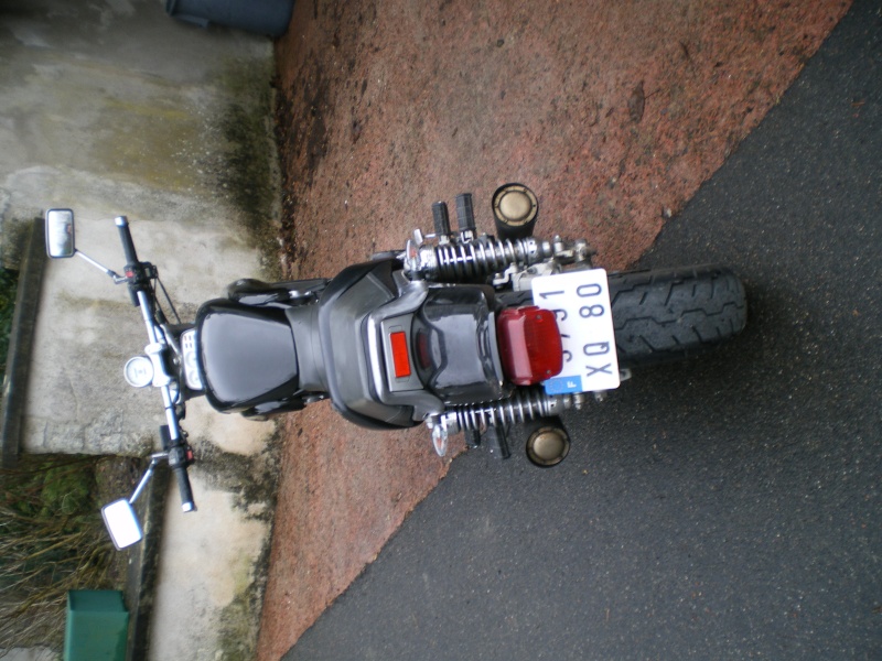

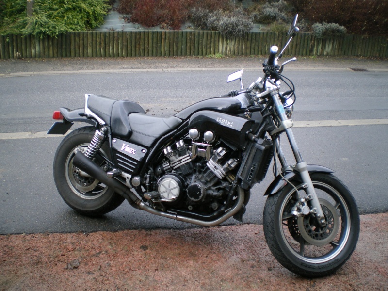

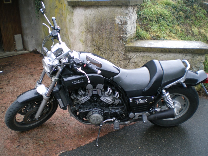

MessageSujet: photos v max 89   Peinture du moteur EmptySam 6 Fév 2010 - 13:10
Peinture du moteur Imgp3515
Peinture du moteur Imgp3516
Peinture du moteur Imgp3517
Bon comme promis voici les photos du vmax de 89, j' attends donc vos remarques pour savoir comment intervenir sur la bête.
Perso j'ai fait un petit check up
Joint spy à changer
vidanges.. à faire
disque arrière à changer
pt problème batterie
sur l'esthétique, rien à changer, c'est vraiment trop beau!!!!!
enfin un petit coup de peinture, des chromes et la selle à refaire propre.
Phil

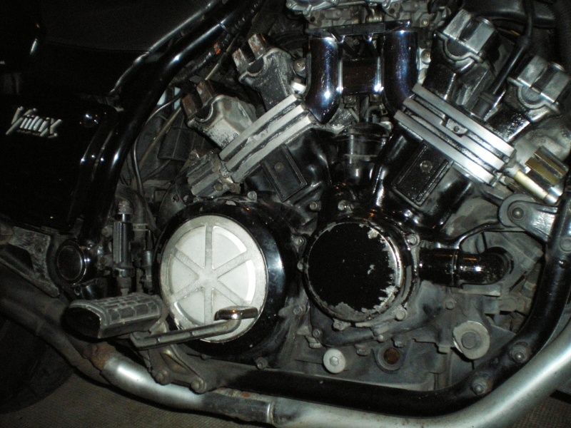

MessageSujet: Photos essais peinture moteur   Peinture du moteur EmptyMar 9 Fév 2010 - 21:11
Peinture du moteur Imgp3518
Voila mon petit bout d'essai avec ma peinture anti rouille..Je pense
qu'il faudra faire deux couches voir trois,tout ça intercalé avec un
léger ponçage et un grain très fin...enfin voila j'espère pas faire fausse route Peinture du moteur 407397

MessageSujet: photos suite....   Peinture du moteur EmptyMar 9 Fév 2010 - 21:19
Peinture du moteur Imgp3519
Voila une deuxième photo qui me parait plus explicite, j'ai donc commencé par le coté
droit.
Dans l'attente d'avis et de conseils
Phil

Bon personnellement, j'ai pris une peinture lambda anti rouille, noire mat car je pensais faire la finition à la bombe (pour le brillant). Mais bon pour l'instant je tâtonne un peu. Peinture du moteur 607466 Je nettoie les parties que je veux faire au fur et à mesure. demain matin je m'y recolle par contre je la sortirai pour les photos, cela permettra un rendu réaliste. J'ai hâte que cela soit fini car du coup je la sors pas Peinture du moteur 150615 Mais bon patience Peinture du moteur 465311

A ta place j'aurai utilisé un apprêt spécial alu en bombe comme celui ci, si tu veux que ca tienne dans le temps.
http://www.duplicolor.de/webgate/wg_5_2.nsf/ContentByKey/MDTD-4Y2S6N-FR-p wink2
MessageSujet: Re: Peinture du moteur   Peinture du moteur EmptyMer 10 Fév 2010 - 8:13
Oui c'est un bon apprêt Ice, je l'ai déjà utilisé, mais il faut que l'alu soit à nu sur toute la partie à peindre.
