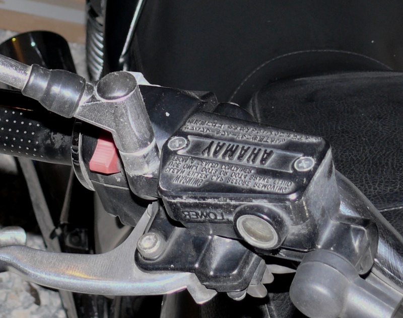

Oui, ça fait partie de l'entretien courant.
Pour le rétro, j'ai eu le même problème, suite à une chute. Et il n'est pas nécessaire de changer l'ensemble maître-cylindre pour "si peu" (merci Denis wink2 ) : il suffit d'aller voir dans le catalogue Yamaha, et Diversion, plus exactement. Sur cette moto, le rétro est fixé sur le demi-collier qui maintient le maître-cylindre sur le guidon (désolé, je ne sais pas comment ça s'appelle).
Référence : Y3YX258670000, prix : 27.44 € TTC.
Je ferai une photo, ce sera plus parlant.
Quant au rétro, la version carrée coûte moins de 40 €, en pièce neuve Yam. Pour les ovales, par contre, je ne sais pas.

MessageSujet: Re: V Max Tunisie   V Max Tunisie - Page 2 EmptySam 6 Mar 2010 - 20:51
Les voilà. Prises au flash dans le garage, mais bon... drop
Voici le support en question.
V Max Tunisie - Page 2 Suppor10
Quand on ne sait pas, ça ne choque pas. Voici ce qu'on a normalement (j'ai retourné une photo du maître-cylindre d'embrayage) :
V Max Tunisie - Page 2 Invers10
Et ce que ça donne après (on voir bien le support d'origine cassé, et le rétro fixé en arrière) :
V Max Tunisie - Page 2 Normal10
