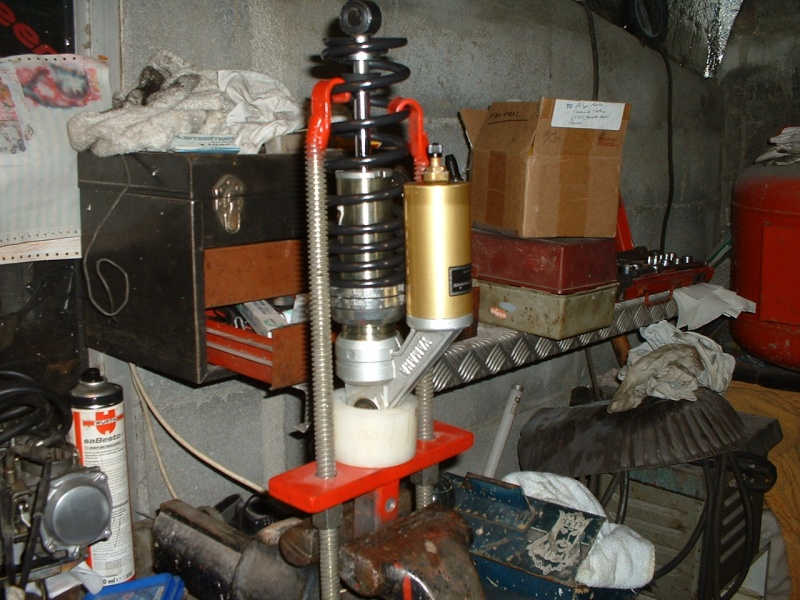

amortisseurs Dscf0022
moi j'ai fabriquer ca sa marche pas mal

C'est le grand luxe ! wink3
Tu as soudé toi-même les crochets aux tiges filetées, ou tu as trouvé ces pièces toutes faites ?

j'ai tous fais meme les crochet ,les tiges fileter son des tiges avec filetage rapide j'entends par rapide c'est un pas tres grand un peut comme se des échafaudage
pratique sa compresse plus vite non pas que sois presser mais bon lol2 bleh
