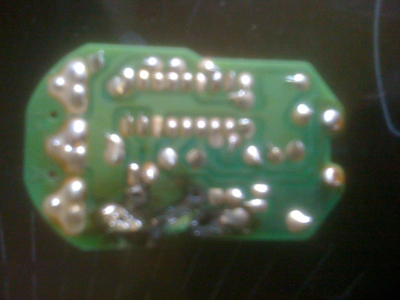

MessageSujet: Re: pb electrique bizzare   pb electrique bizzare EmptySam 17 Juil 2010 - 13:43
voici les photo du circuit hs
pb electrique bizzare Img_0514
MessageSujet: Re: pb electrique bizzare   pb electrique bizzare EmptySam 17 Juil 2010 - 18:38
J'ai supprimé le doublon. wink2
Poubelle, le circuit. question
