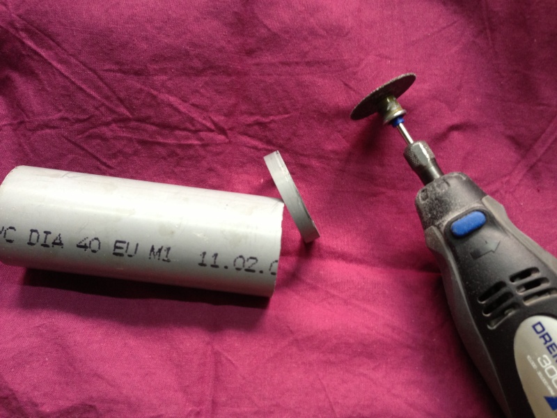

Alors , un morceau de PVC Diam 40 !
poignée à tirage rapide - Page 3 111
En couper un tranchette !!!

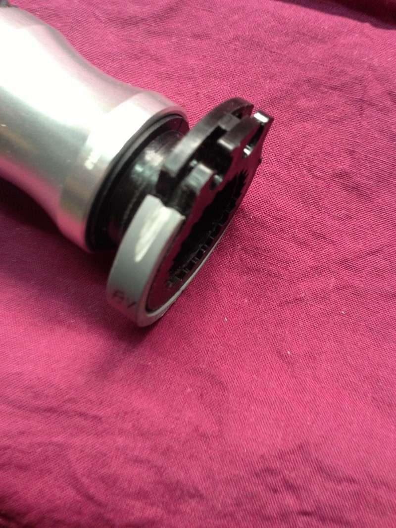

Vérifier la taille de la piéce en plastique
poignée à tirage rapide - Page 3 611
Pour avoir une rondelle PVC de la même dimension,(surtout pas plus large)Sinon la poncer un peu !
poignée à tirage rapide - Page 3 711
Voila la piece ajustée :
poignée à tirage rapide - Page 3 811

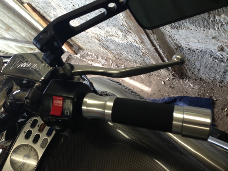

Voila le tour est joué !!!!!wink2
poignée à tirage rapide - Page 3 1811
ouaiswink3
