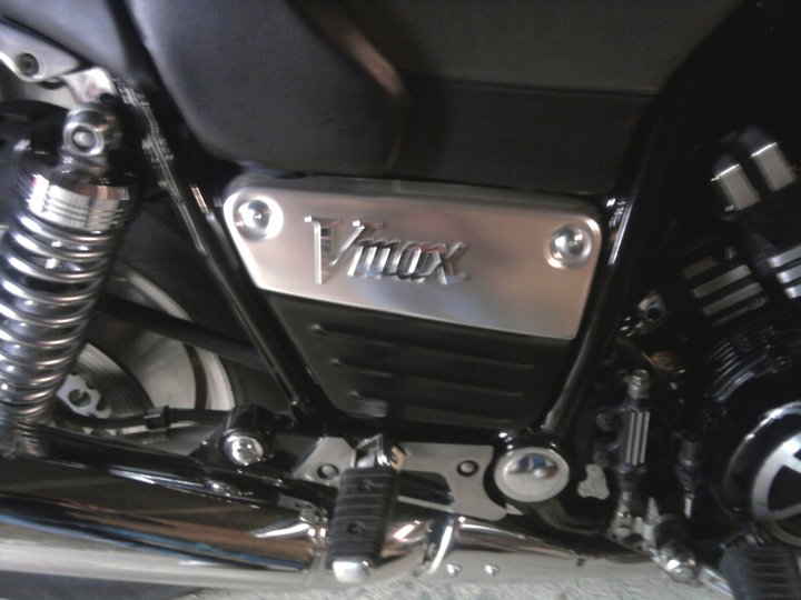

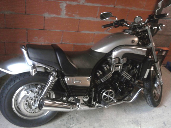

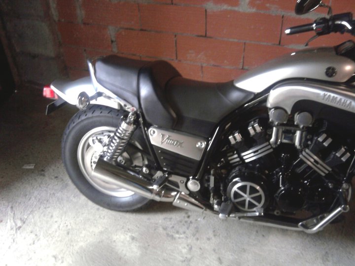

Quelques photos (de très mauvaise qualité) :
Mes impressions sur la bête! 31766_10
Mes impressions sur la bête! 31766_11
Mes impressions sur la bête! 31766_12
Mes impressions sur la bête! 31766_13
Mes impressions sur la bête! 31766_14
