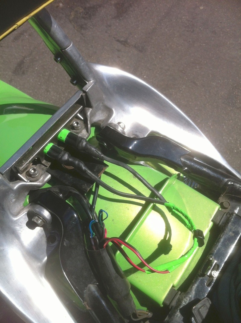

J’avais eu le même souci avec mes sacoches
Du coup j’ai fait une modif simple qui permet le retour à l’origine
SACOCHE réservoir ou cavalière ? 130702091500466272

Ça y est la bidouille pour les clignotants plus les sacoches cavalières est finie
La première chose est d’installer les clignotants sur les sacoches
Après le meilleur endroit que j'ai trouvé pour cacher les prises femmes. C'est derrière le Catadioptre du siège arrière.
Je l'ai démonté. Ouvert le morceau de plastique gris sur lequel il est fixé. Là j'ai collé quatre aimants assez forts et plats (acheté chez Weber métaux).
SACOCHE réservoir ou cavalière ? Img_6919
Il faut par la suite faire une dérivation des files des clignotants et de brancher deux prises étanches (Achat sur internet).
SACOCHE réservoir ou cavalière ? Img_7013
Après c'est très simple d'utilisation. On pas les doigts sous le Catadioptre.............
SACOCHE réservoir ou cavalière ? Img_7010
On tire dessus. Ça viens tout seule.................. Les aimants sont assez forts pour retenir le Catadioptre. Même si on roule à la façon Patator sur des petites routes de campagne :ifl :ifl
SACOCHE réservoir ou cavalière ? Img_7011
On extrait les files ...............................
SACOCHE réservoir ou cavalière ? Img_7012
Il ne reste plus qu'a connecter les sacoches.................
 SACOCHE réservoir ou cavalière ? Dscn2910
J'ai également refait deux petites encoches dans l'épaisseur du plastique sous le Catadioptre. cela permet de remettre ce dernier en place même si les files sont sortis.
J'ai testé le tous ce week-end ça fonctionne très bien.
Bon bricolage et bonne route  hi hi hi hi
