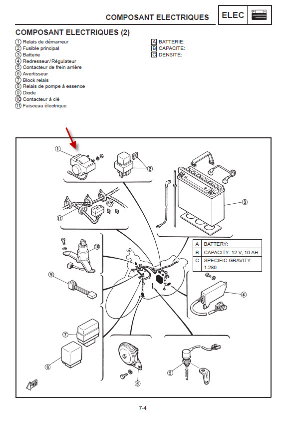

Salut tous,
J'ai vérifié un peu tout ça. Pas de fusible claqué, pas de fils coupés. Concernant le relais, si c'est ça, ça se décoince ou faut changer ? Merci d'avance. OK

Je comprends plus, si les fils sont déconnectés, le démarreur s'alimente par où quand tu branches ta batterie ?? blond T'es certain de débrancher le relais de démarreur ?
fred25
fred25
Localisation : Besançon
Style moto : Vmax 88
Drôle de problème après charge batterie Empty
MessageSujet: Re: Drôle de problème après charge batterie   Drôle de problème après charge batterie EmptyMar 4 Jan 2011 - 18:46
Je ne pense pas me tromper enfin j'espère

Non c'est le relais et alors là je ne comprends plus rien parce que quand tu enlèves les fils rouge du relais, le démarreur ne peux pas tourner puisqu'il n'a plus d'alimentation. Sauf peut-être celui qui va à l'alternateur ?? Je crois que c'est une prise blanche à côté du relais. Je te dis tout ça de tête parce que ma v-max est à 200 bornes de chez moi.
Ou alors, il y a un autre fil qui arrive sur le démarreur. Essaies de débrancher le fil sur le démarreur, il est relié au relais en passant sous le moteur à gauche. Tu trouveras peut-être un autre fil ??
