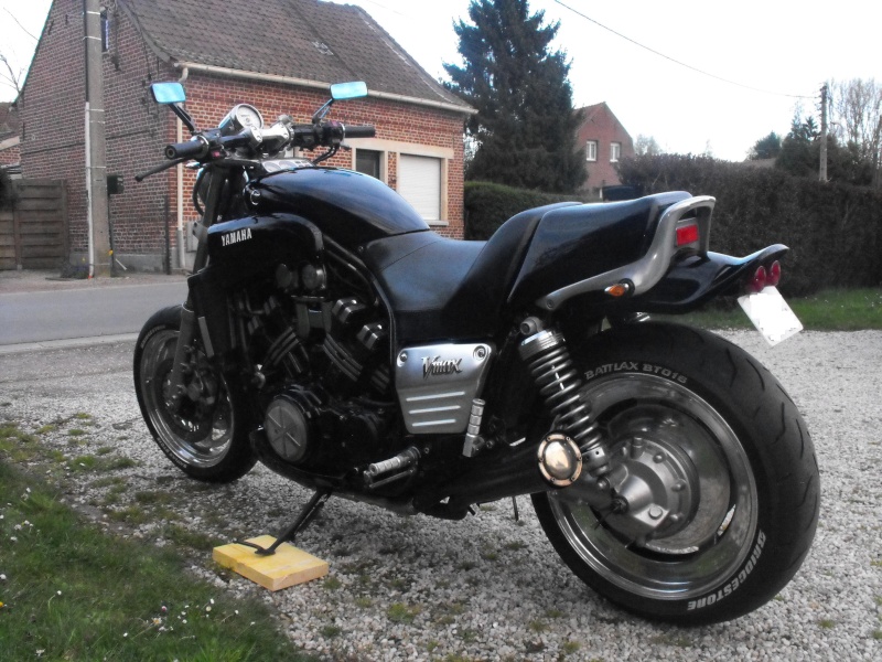

Hello hi ,
ça fait 2 ans environ que je sélectionne soigneusement les pièces que je désire monter sur ma Vmax, en visant 3 buts:
- optimiser ses performances et son caractère moteur;
- optimiser son comportement pour profiter un maximum du but numéro 1 évoqué ci-dessus;
- respecter l'esprit d'origine, proche selon moi des muscle cars de la belle époque, sans faire de tuning outrancié avec couleur flashie, tête de fourche bien lourde...
Et le travail est terminé... heat
Côté performances et caractère moteur:
- Vboost
- Supertrapp
- Pont court
- Poignée tirage rapide
- Fils Nology
- Shift light qui se déclenche à 9000 tours
Le comportement:
- Roues d'origine élargies et passage en 17 pour passer en gomme sport. A l'arrière il s'agit d'un pneu de 170, profitable à la maniabilité. BT016 à l'avant comme à l'arrière.
- Durites avia.
- Commandes reculées et guidon drag légèrement cintré et raccourci de 6 cm au total pour une position plus adaptée à la conduite "sportive".
- moteur remonté rigide avec entretoises metal en lieu et place des caoutchouc.
Esthétiquement:
- peinture noire neuve
- capot de selle + sabot
- couvercles de bocal de liquide de frein noirs
- guidon noir
- petits rétros noirs
- petits clignos alu
- j'ai viré le garde boue avant
- garde boue arrière plus court, avec petits feux intégrés
- les commandes reculées LSL sont noires également, ainsi que les 'trapp.
Voilà ! Un de mes rêves de gosse est réalisé: moteur de folie et réactivité immédiate, moto qui tient à peu près la route, bruit extraordinaire et esthétique de rêve (du moins pour moi, je l'ai faite à mon goût à 100% comme une maitresse...).
Maintenant, place aux photos !
Sam
L'heure est venue de vous présenter ma belle. Dscf9610
Sam

ouais ouais ouais
par contre je trouve que ça manque un garde boue a l'avant ! wink3
Style moto : Vmax 92
L'heure est venue de vous présenter ma belle. Empty
MessageSujet: Re: L'heure est venue de vous présenter ma belle.   L'heure est venue de vous présenter ma belle. EmptyLun 4 Avr 2011 - 22:37
love La précision de la présentation
love Les jantes
love Le guidon et les commandes reculées (ça reste confortable?)
ouais le garde boue en moins pour faire lave phare et lave visière quand il pleut
love love Quand on va au bout de ses rêves ouais ouais

Simple, propre, efficace OK
Yes, ça reste confortable. C'est forcement moins "tourisme", je trouve la position naturelle, tout simplement. Les jambes ne sont pas trop repliées en arrière et le buste n'est pas trop penchée. Idéal pour une petite taille comme la mienne (1m70) mais un pote qui mesure 1m82 a trouvé la position trop étriquée.
Merci M'sieur... wink3
Dernière précision: j'ai gardé TOUTES les pièces d'origine, du plus petit boulon aux roues avec pneus de custom...

Beau travail et belle machine! ouais
Tu as investi sur la puisance mais pas trop sur le freinage, les durites avia ne réglent en rien le problème...reste prudent!! wink2

bienvenue et beau travail !
à mon gout (qui est subjectif comme tous les gouts ) l'absence de garde boue av déséquilibre l'aspect général !

Super Belle machine ! ouais ouais ouais
Sans garde-boue avant, tu vas te repeindre l'intérieur du casque et niquer ton radiateur, sûr !
Trouve-t-en un minimaliste, genre cafe-racer, en noir pour pas qu'il se voit.. OK

Merci pour vos remarques et vos compliments Smile ,
au sujet du garde boue, je trouvais le look pas mal, un peu "bobber" et en plus, ça m'arrangeait bien de le virer car avec ma roue avant de 17, le garde boue n'est plus collé à la roue, il y a un jour de 3 cm environ et ça fait franchement moche, un peu garde boue de moto de cross... Je vais travailler sur un système de calles car j'ai effectivement roulé sous la pluie: c'était atroce, la moto et moi-même avons été repeints !!
A terme, je souhaiterais installer un stage 7 avec les filtres qui dépassent du faux réservoir pour donner un côté hot rod + monter un Tboost. Mais vu tous les commentaires divergents au sujet du stage 7, je suis hésitant, faudrait que j'en essaye un pour me faire mon propre avis: avis à la population ! (j'habite à Lille).
Et enfin, je voudrais bien virer ces stupides écopes qui ne servent à rien et dessiner des caches mais je n'ai pas d'inspiration pour le moment. Pourquoi tous les préparateurs proposent en remplacement d'autres écopes factices ?? Si elles ne servent à rien, pourquoi persister..???
Sam
Surprised Le Maxou sans ses écopes c'est comme lui retirer son V 4 et lui mettre un 4 en ligne !!!
C'est ce qui fait qu'il est ce qu'il est .. une bécane de lègende !!!! et ce meme si elle ne servent a rien ... de concret à part l'esthetique .
Enfin j'dis ca j'dis rien .. j'en ai plus bouh

+1 avec jean eplu

Beh smile3 les ecopes confused c'est la signature du Vmax OoO ???????
Sinon revends la et achete toi une ducati happy

Belle machine de passionné
