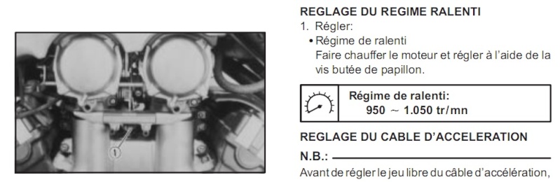

MessageSujet: Re: réglage ralenti   réglage ralenti EmptyLun 27 Juin 2011 - 21:45
sur le coté gauche de la moto au millieu du cache pipe , il y a une molette pour regler le ralenti . wink3
réglage ralenti Ralent10

Règle le ralenti moteur bien chaud, et phare allumé. wink2
Mais si tu cales avec un ralenti juste au-dessous de 1000 tours/minute, il y a peut-être autre chose derrière. À quand remonte la dernière synchro ? Tu as vérifié le réglage de tes vis de richesse ?

Salut, un maxou bien réglé tient le ralenti a 800 tr/mn ! si tu cales a 1000 ,comme dit CneGroumF :tu as quelque chose derriere wink2
