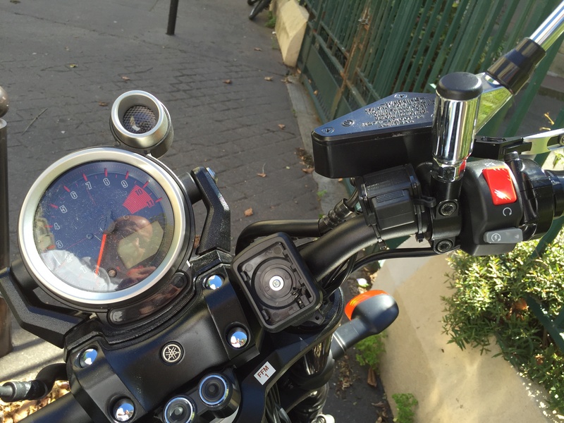

Allez, je relance le sujet pour les 1700.
Puisque le coyote de l'Iphone m'a déjà sauvé la mise plusieurs fois sur les grands trajets, je voudrai installer un branchement allume cigare ou mieux usb puisque cela existe maintenant en étanche.
Où prendre le jus, bobine, phare, batterie ?
Quel ampérage de fusible ? quel porte fusible ?
et la dernière question, astuce pour le lieu et type de fixation au plus discret vs accessible ?
Prise allume cigare, sacoche GPS et écouteurs de casque Empty
MessageSujet: Re: Prise allume cigare, sacoche GPS et écouteurs de casque   Prise allume cigare, sacoche GPS et écouteurs de casque EmptyMer 6 Juin 2012 - 23:45
Il existe chez les marchands d'axcessoires moto, un allume "cigare" étanche, livré avec porte fusible, plus plan.
À toi après de l'installer ou tu veux.
Perso, je l'ai installé sur mon 1200. Directement sur la batterie, suivi du porte fusible fournis.
L'allume cigare est posé sur le vase d'expansion sous le faut réservoir.

Merci pour l'info, voilà c'est fait Smile
Prise allume cigare, sacoche GPS et écouteurs de casque Img_0110
Prise allume cigare, sacoche GPS et écouteurs de casque Img_0111
