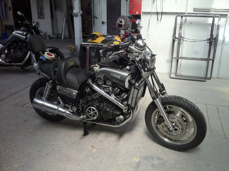

MessageSujet: Re: barre de renfort   barre de renfort EmptyMer 11 Jan 2017 - 13:41
Le père Noel est passé, mais je ne sais pas comment il faut faire pour fixer les barres quelqu'un peut il m'aider?Merci.
barre de renfort Dsc_0010
barre de renfort Dsc_0011

MessageSujet: Re: barre de renfort   barre de renfort EmptyMer 11 Jan 2017 - 18:39
Ces barres de "renforts" ne sont qu'esthétique. Vue le cadre et la façon dont elle sont fixées sur le cadre par des colliers elles n'ont aucune incidence sur la tenue de route.
J'ai eu les même
barre de renfort Img_4310
Sur les conseilles de Dom, j'ai retiré ces barres décorative pour mettre les 6 cylindres blocs en Alu (ceux du 1500 Venture)
à la place de ceux d'origine qui sont en caoutchouc.
Là le comportement routier n'a rien à voir. C'est le jour et la nuit ouais
barre de renfort 11406810
Même quand tu fait joujou sur circuit lol2 lol2 lol2

Merci, mais tu as une photo pour un détail vers la selle ?

Personne peux m'aider pour fixer sur la partie de la selle, je ne sais pas comment faire pour fixer le reste

Je n'ai pas de photo en gros plan
barre de renfort Img_0011
Là tu vois bien ou est fixé le collierbarre de renfort Img_4311
Et sur celle là a quelle hauteur ta barre est fixée. il te faut retirer les deux grosse vis en bas du cadre et les remplacer par celle fournies avec les barres. Après tu auras le niveau ou tu dois mettre le collier.

Oui mais j'ai des vis de plusieurs grosseurs, deux boulons, des entretoises des graudes vis comme la photos.

Les grosses vis et l’écrou vont en bas du cadre, la vis la plus longue relie la barre à la moitié du collier et la petite vis ferme le collier.

OK je vois ça a midi, et les entretoises ?
