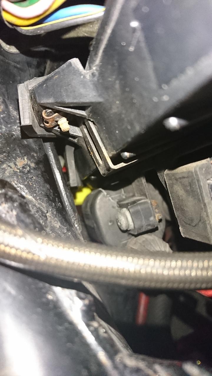

 | Sujet: Re: Bobines crayon de Kawa z750 Lun 14 Mai 2018 - 20:07 | |
| Voilà, en regardant comment étaient fixées les bobines de devant je me suis rendu compte de ça :  Une bonne grosse fissure sur au moins une des deux bobines avants. Donc je vais passer par la modif des bobines crayons. J'ai trouvé 4 bobine de R6 1999-2002 avec le cablage d'origine. Comme boitier CDI, j'ai ça :  Je souhaiterais faire la modification dans le but de passer à un boitier DYNA 3000 par la suite. Que faut il mettre comme résitance car j'ai trouvé des bobines crayons Ref : Mistubishi F6T549? Merci. | |
