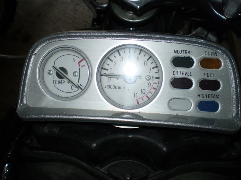

Temperature Compte tour Empty
MessageSujet: Re: Temperature Compte tour   Temperature Compte tour EmptyMar 27 Nov 2012 - 7:10
Le ventilo se declenche au petit point noir sur le cadran.
Ca peut monter,en ville ou quand il fait chaud, ou bien quand on est en mode "fast and furious"
Supraman
Supraman
Localisation : Paris Sud
MessageSujet: Re: Temperature Compte tour   Temperature Compte tour EmptyMar 27 Nov 2012 - 9:27
De quel point noir tu parles ?
MessageSujet: Re: Temperature Compte tour   Temperature Compte tour EmptyMar 27 Nov 2012 - 9:34
Ben le point noir sur la jauge de T° wink2
Supraman
Supraman
MessageSujet: Re: Temperature Compte tour   Temperature Compte tour EmptyMar 27 Nov 2012 - 10:07
Temperature Compte tour Compte-tour-v-max
Navré je vois pas de point noir tomato
Supraman
Supraman
MessageSujet: Re: Temperature Compte tour   Temperature Compte tour EmptyMar 27 Nov 2012 - 10:10
Un "index", un "repère", une "flèche", j'en vois même deux, mais pas de "point".
Me dites pas que je suis un gros chiant, j'essaie d'être précis.
Surtout lorsque la t° de mon V4 bien aimé en dépend ouais
MessageSujet: Re: Temperature Compte tour   Temperature Compte tour EmptyMar 27 Nov 2012 - 12:10
Il est de quelle année ton truc?
Peut être que le point n'est apparu qu'a partir d'un certain millésime...
1989 Smile
Vous ne pouvez pas me trouver une photo ou l'on voit ce point ?
MessageSujet: Re: Temperature Compte tour   Temperature Compte tour EmptyMar 27 Nov 2012 - 13:08
hé les vieux !! achetez vous des lunettes... je le vois moua !! happy
quasi en face de la vis de droite, le petit point noir vers le bord ... non non, ce n'est pas une merde sur votre ecran... c'est le point de déclenchement du ventilo
prends une photo de plus prêt du cadran température ou penches toi un peu plus dessus smile2

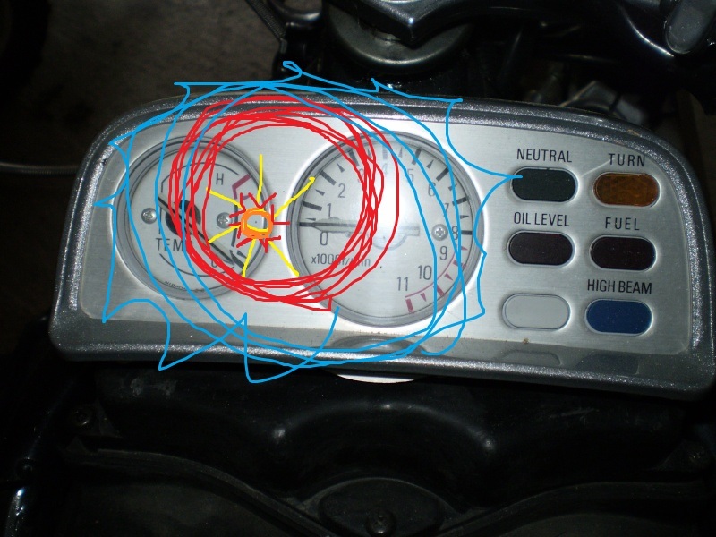

edit: bon aller, je vous montre...
Temperature Compte tour Modif10
MessageSujet: Re: Temperature Compte tour   Temperature Compte tour EmptyMar 27 Nov 2012 - 13:23
c'est po un point, mais un petit triangle
Temperature Compte tour P2160011
MessageSujet: Re: Temperature Compte tour   Temperature Compte tour EmptyMar 27 Nov 2012 - 13:25
alors toi t'en tiens une couche !!!! super lol
achètes toi des yeux mon p'tit bull...
ou un chien d'aveugle Laughing
pi tu vois qu'il fallait pas sécher les cours de géométrie... tu sais même pas ce qu'est un point ou un triangle bleh
en plus sur ta photo on le voit bien ...
Temperature Compte tour P2160010
ouai je sais... j'touche ma bille en graphisme... Cool Laughing
MessageSujet: Re: Temperature Compte tour   Temperature Compte tour EmptyMar 27 Nov 2012 - 14:12
zyva
Bon, je regarderai avec une loupe sur la jauge de ma mienne !
J'ai bien cru voir un petit point à la moitié, c'est ca ?
Ah, bah vous n'auriez pas pu me le dire avant !? bleuh
MessageSujet: Re: Temperature Compte tour   Temperature Compte tour EmptyMar 27 Nov 2012 - 15:02
Bah il me semble que c'est pile poil à mi-hauteur...
Aux autres possesseurs de Vmax de 85 à 89 de dire s'ils ont un point ;)
Edit, Ouais ben le vieux il est au boulot et il a un écran de merde et il a pris le point de cette photo basse qualité pour une merde. et il te mer... bleh
