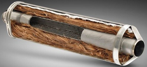

Ce serait intéressant de voir comment est faite la structure interne d'un silencieux. Est-ce que quelqu'un aurait un plan ou une photo ?
Est-ce que nos silencieux Vmax ressemblent à ça ? :
Libérer les pots d'origine Image111
...ou est-ce foutu comme un silencieux de fusil (avec des chambres séparées par des coupelles ???
Libérer les pots d'origine Empty
MessageSujet: Re: Libérer les pots d'origine   Libérer les pots d'origine EmptyMar 22 Mai 2012 - 13:17
Les pots d'origine ne sont pas a absorption!
