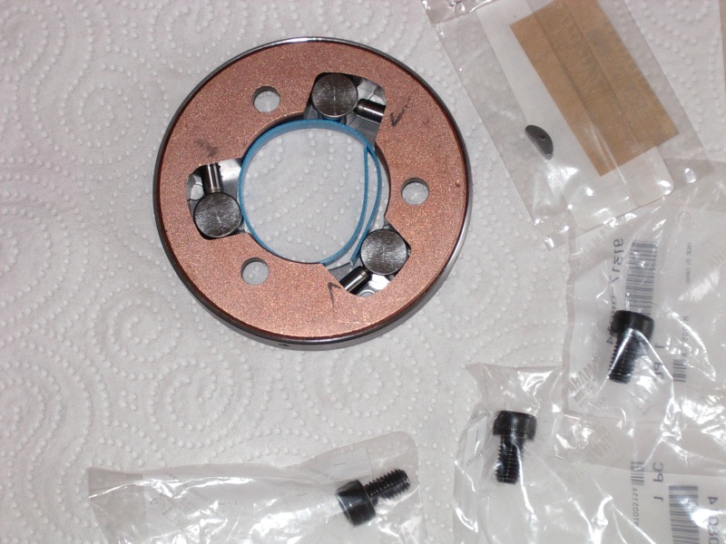

Autre point : la remise en place de la roue libre et de ses éléments 'baladeurs' qui sont maintenus par un collier plastique bleu :
Refection roue libre de démarreur Imgp6012
Ouais, ce plastique bleu est génial tant que la roue libre est dans son emballage transparent !!! Toutes les petites pièces gardent respectivement leur place. Après... c'est une autre histoire... Il faut assembler la roue libre derrière le volant et replacer le tout à l'aveugle sur l'arbre et sur le pignon denté (qui est planqué derrière) et tout ça en passant par dessus la petite clavette de mer censored et, cerise sur le gâteau, en ayant enlevé ce satané bout de plastique bleu.
Bon, nous, ça a été bon au 3e coup... recherche des ressorts égarés, des piges qui se sont fait la malle crazy . Petite bordée d'injures et hop on a remis ça puis on a bu un coup ! smile2
Y zauraient pu utiliser du fil résorbable comme en chir... Il aurait fini par sortir par la vis de vidange lol2 et c'était modar. Ben non !

Il suffit de commencer par fixer la cage de la roue libre sur le volant,
ensuite, mise en place des galets avec leur put... de ressort
et puis positionner le pignon par la dessus, avant d'enfiler le tout sur la queue du vilo.
Une foi le pignon en place, les galets ne bougent plus !!

j'ai donc mis des tiges plus longues afin d'éloigner un peu l'arrache du volant, et c'est venu !
Refection roue libre de démarreur Empty
MessageSujet: Re: Refection roue libre de démarreur   Refection roue libre de démarreur EmptySam 15 Sep 2012 - 23:53
Mon arrache se déforme, ca ne viendra jamais, j'en ai commandé un autre..
