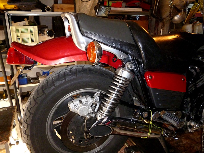

Salut à tous
Après quelques réceptions de pièces dont une selle, une poignée AR et l'échappement je suis plus léger de 450 boules mais la belle s'en ressent mieux ! wink2
Je pensais repeindre d'une teinte Nissan cassis mais après un passage au polish, il s'avère que le rouge d'origine de la 88 ressort pas si mal que ça.
Comme j'ai déjà dit, c'est pas le look que je lui préfère mais ce serait dommage de le poncer ! :huh:
Je n'ai donc pas abandonné cette idée mais préfère petit à petit récupérer un autre ensemble pour appliquer cette peinture et puis cela leste un peu le budget que je me suis fixé pour l'instant.
Le garde boue AR et ses fixations étant un peu fissurés par la chute de l'ex Vmaxeux j'ai du improviser une réparation qui tombe à pic car j'ai toujours trouvé que ce feu AR sortait beaucoup trop d'origine, reste à voir à l'usage et en charge si il touche pas le pneu ?
Il y avait 2 clignos de cassés sur 4 j'ai donc opéré un petit raccourcissement de la tige sur les AV, et le résultat ne me déplait pas je pense l'assurer ce WE à la place de la petite 400 pour faire mieux connaissance, reste un problème de frein AV qui craque et qu'il faut régler avant des essais plus sérieux.
Toutes remarques élogieuses ou pas sont les bienvenues, la suite viendra. wink2

MessageSujet: Re: Evolution d'un lifting    Evolution d'un lifting  EmptyVen 21 Sep 2012 - 9:33
j'ai un 88 et je trouve que la couleur est sympa! wink3
bien pour les modifs effectuées OK

MessageSujet: Re: Evolution d'un lifting    Evolution d'un lifting  EmptyVen 21 Sep 2012 - 11:51
+1 pour les modifs
pour gagner du poids commence par enlever le fil de fer qui entoure ton pot d’échappement lol!

MessageSujet: Re: Evolution d'un lifting    Evolution d'un lifting  EmptyVen 21 Sep 2012 - 13:46
salut, bien en effet des ptits details par ci par la .... par contre tu est sur quelle va pas attraper le mal de l air ??????? :ifl wink2
