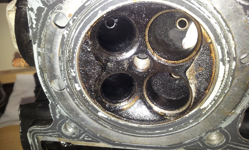

En démontant les culasses pour changer ces joints de queues de soupapes, je constate cette rayure sur un cylindre bouh
Rayure sur cylindre Img_2010
La rayure a une hauteur de 2 cm environ en partant de la position basse du piston.
La profondeur de la rayure doit être de 1 dixième au moins car je la sens bien en passant le doigt dessus.
L'origine de la rayure doit être de la calamine présente dans tout le moteur :
Rayure sur cylindre 20121010
Rayure sur cylindre 20121011
J'avais remarqué sous les soupapes que une partie de la calamine s'est décrochée...
Mais mon principal problème est de savoir si je peux conserver le cylindre dans l'état, vue que la rayure correspond au début de la compression, donc fuites réduites.
Ou alors il faut intervenir (réaléser, segmentation etc...)
Quel est votre avis? Avez-vous déjà eu ce cas?
Pour ce qui est des compressions, je n'ai pas fait la mesure car je ne pensais pas découvrir cela, et le moulin n'a (que) 65000 km.
Lorsque que je faisais tourner le moteur à la main, les compressions avaient l'air bonnes mais j'entendais le bruit le l'air passant par les segmentations (normal?)

Tu ne peux pas remonter comme ça, tu vas consommer de l'huile...et tu as certainement un roulement de boîte qui est parti en coui..e!
Vu la limaille.
un réalésage s'impose, tu peux passer en 1300, avec des pistons que tu peux trouver chez Bihr racing, ou trouver un bloc d'origine en meilleur état...

Pour ce qui est la limaille, elle venait des fourchettes de la boite.
Elles touchaient les pignons lorsque la 2 ou la 3 était enclenchée, ceci car les crabot usés poussaient les rapport dehors.
La goupille venait du barillet de sélection des vitesses. L'ancien proprio a du la perdre dans le moteur....
Pour ce qui est de la rayure, le moteur n'avait pas l'air de consommer de l'huile, seulement lors des fortes accélérations.
Je vais voir quel budget il faut prévoir pour le réalésage...

Ca serait dommage de ne pas profiter du démontage pour le réaléser!
Si tu peux mettre de coté pour des bielles Carillo et des ressorts de soupapes un peu plus durs ca te donnera un 1300 qui pourra prendre 11000 tr sans problème smile2
Par contre j'ai des doutes sur le fait que de la calamine ai pu rayer un cylindre...

Ce n'est qu'une supposition, de plus on a l'impression que la rayure s’arrête net.
Un 1300 à 11000 trs/mn !!! Surprised faut arriver à le tenir le bestiau !!!

Pas tout à fait 65000, mais j'ai quelques doutes vu l'état d'encrassement.
De plus ce n'est pas la première fois qu'il est ouvert, l'ancien proprio avait déjà fait une tentative pour réparer la 2 et 3 qui sautent (ce qui explique les détritus sans la crépine...)

le piston de ce cylindre n'est pas marquer ?
le cylindre c 'est l’arrière droit ?

C'est le cylindre arrière gauche.
Concernant le piston, je ne l'ai pas encore sorti, je suis d'abord allé pleurer... bouh
... J'allais démonter le reste lorsque j'aurai trouvé une solution.

J'ai pensé à un truc cette aprèm...
si la rayure s'arrête net à 2cm au-dessus du piston en position basse c'est que le problème se situe au niveau de l'articulation du piston. grat
Reste plus qu'à démonter et vérifier.

La rayure me parait trop fine pour que ça vienne de là. Mais pourquoi pas.
J'espère ne pas avoir de galère de ce genre. Courage. La force est en toi happy
Rayure sur cylindre Empty
MessageSujet: Re: Rayure sur cylindre   Rayure sur cylindre EmptyLun 22 Oct 2012 - 20:32
Peut être un jonc de maintien d'axe de piston qui s'est barré!!!

Avec le jonc en moins, l'axe se serai décalé et usiné le cylindre. Sauf si c'est très récent.

C'eszt bien ce que je suis entrain de faire...
Polissage des dessus des soupapes, leger agrandissement des entrées et sorties des cylindres et polissage. Rodage des sièges de soupapes.
J'avais fait cela sur ma R15 à l'époque, le résultat était perceptible.
Ce que je pense ; avant le nettoyage, le moteur pouvait monter à 11000 tr/mn sans broncher. Maintenant avec les 2mm de calamine en moins et un peu de matière en moins suite au limage/polissage, j'ai du gagner prèsque un gramme sur le poids des soupapes. Ceci va dans le bon sens pour les haut régimes. Je prévoyais d'investir dans des ressorts renforcés, mais si ça doit couter un bras...
D'un autre coté, c'est quand même rare de pousser le moteur à de tels régimes, surtout pas en utilisation "normale".
