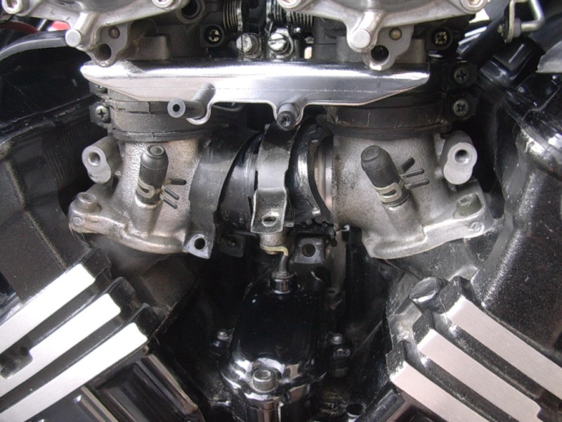

| salut, les menbranes sont vraiment impecc, par contre phil m'a aiguillé sur les bagues du vboost , vu que ça n'a jamais été touché j'ai ecarté la possibilité, mais tout a l'heure, j'ai deposé les 4 colliers des bagues du vb , coté gauche impecc, coté droit,  1 bague est fendue sur la longueur , la 2eme fendue et cassée en deux, le tout SOUS les colliers..... donc je suppose que ça faisait une prise d'air conséquente , enfin, j'espere que c'est que ça , je peux faire un test en metta  nt du scotch mais ....  je vais plutot commander les pieces et voir  ! a plus! | |

| tes manchons sont vraiment pas beau  , je pense que tu as trouvé ta panne  . | |
